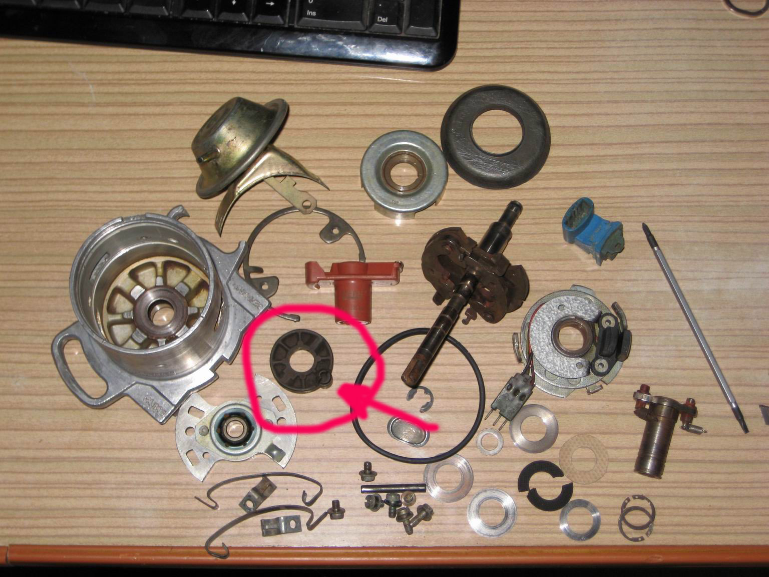

иправда на обратный клапан похож
anki, отсекает всмысле после определенного значения, чтоб зажигание далеко не смещалось?

Я точно не помню, давно про него читал, у самого жгут с этой фигнёй около фары болтается без дела.
Но то что на фото, это не то про что я говорю.

На фото похоже на демпфер, который ставится на вакуумник холодного пуска. Там типа калиброванного отверстия, воздух медленнее проходит, как бы аммортизируя. Процессы смещения происходят медленнее, плавнее типа. Видел такое на некоторых Вараджетах, вроде ставились на машины с АКПП. Сам, если честно не совсем понимаю за каким оно на трамблёре..

Всем привет.трамблер Bosсh. сломан какойто лепесток пластмассовый на пластинке черной. со стороны коленвала..

Ну ты даёшь.. И ещё спрашиваешь чо стреляет.. Траб значит копай, чо у тя там сломалось то.. Фото залей..

Доброго времени суток! Сегодня убрал эту приблуду с трамблера, выставил зажигание. Движок заработал по другому, стал тяговитее, особено на низах. В общем для чего она стояла на вакуумнике трамблера я так и не распознал.

Нужна вот такая хрень..обломан один штырек. Выручайте.

Достался трамблер от старого хозяина с выточенной этой хернёй у токаря. И ничего, бегает. Нижний цилиндр выточен и штырёк на резьбе вкручивается.
