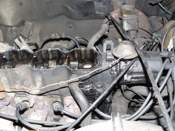

а какой у меня трамблер стоит? (на него крышка нужна а марку я не знаю) точно не бош )[attachmentid=67159]

А карбюратор какой
возле колеса это либо 1,6SH либо 1,6N но не видел чтоб на1,6N ставился такой трамблёр.Хотя может и колхоз на 1,6SH поставили трамблёр с 1,6sv, я себе хотел как то поставить нет сложного в принципе у меня до этого 1,6sv была и запчасти конечно оставались.

А карбюратор какой
карб от ТАЗА 21083 "солекс" А коллектор под вараджет 2.

На 16N трамблер ставился BOSH c красной крышкой, да и мощность у него 75л.с., а у Nightrace написано что 90!
Вот движок 16N
Вот движок 16N

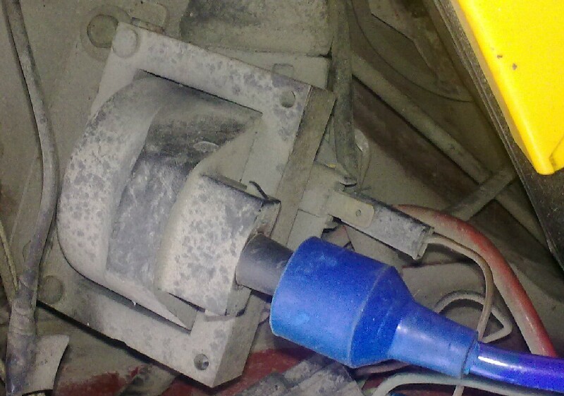

Трамблёр бош, катушка такая у меня стояла на 1,6SV с трамблёром Делко Реми если работает не заморачивайся.
Да я бы и не думал, если бы не трабла, временами расколбас двигателя и срельба с карба, свечи и провода масло, карбик тока-тока почистил. Варианта два: или зажигание, или топливная трубка забитая, вот теорию продумываю....
