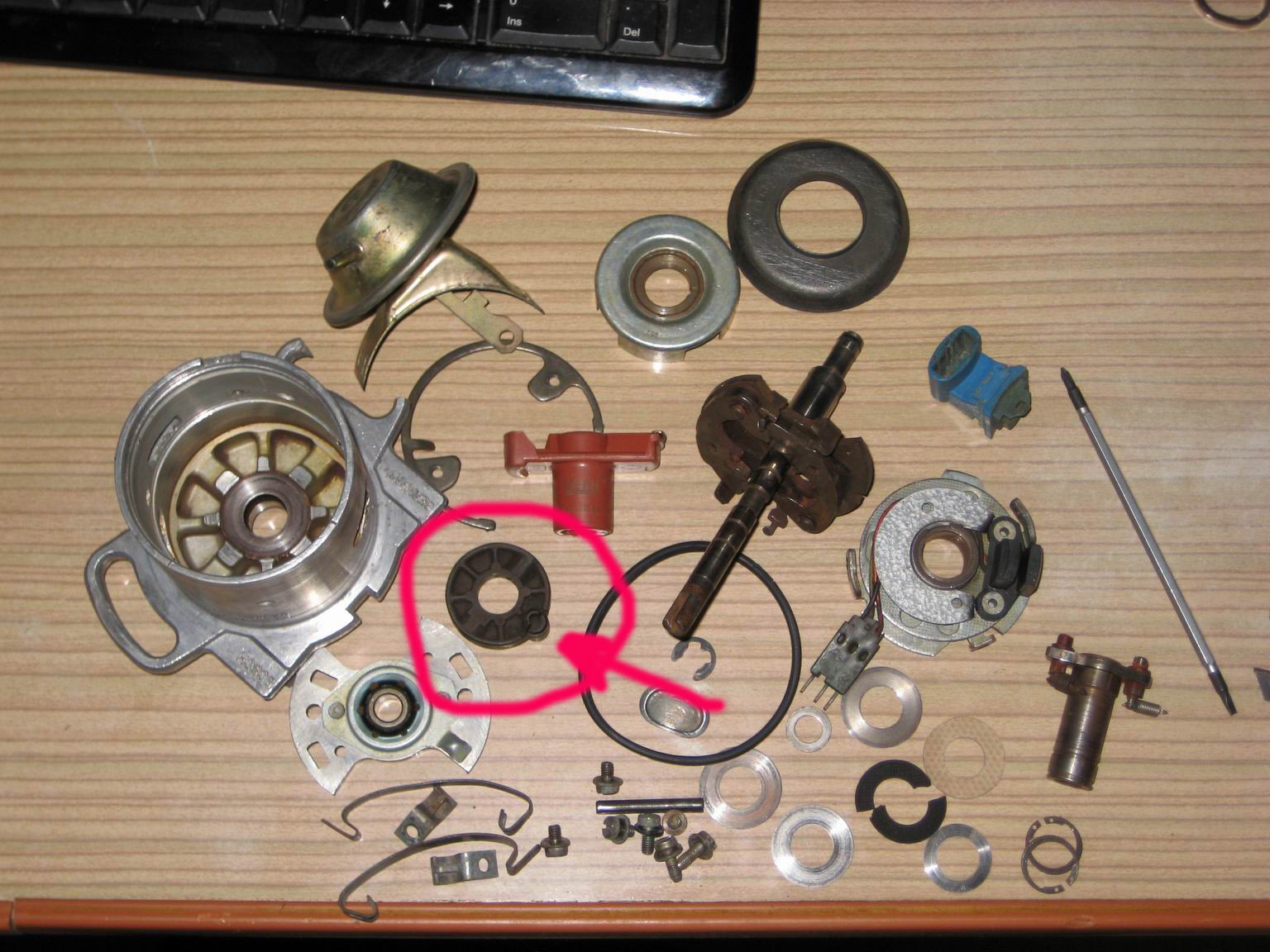

Всем Привет!!! Начала тупить машина, провалы...Сразу понял, - зажигание... Снял трамблер, а там сломана шпилька, которую вращает распредвал..(на черной пластинке). Поехал на разбор, купил с трудом разобранный трамблер от Кадетта D. С виду пластинка такая же... Завттра хочу перекинуть эти пластинки местами..Там забит шплинт какойто. Вопрос в следующем: трудно ли его будет выбить, и вообще есть ли какие-то хитрости, или тупо вытаскивать шплинт и пластинка снимется? Спасибо[attachmentid=69564]

аккуратно сверлышком меньшего диаметра.на деревяшку кладешь и выбиваешь.он с натягом посажен
Хорошо, спасибо большое, седня попробую...Друг вариантов нет все равно.

чего там утебя не ладится с ним и что мутишь?
ставлю новую крыльчатку (черную круглую пластмасску), мля, ломает её через 2 дня..и проявляется, как: на педаль давишь, а результата нет..3 шт. уже сломал, уже и подтачивал, вот думаю мож выработка, т.е. подложены 2 шайбы под эту пластмасску, мож ещё че подложить, клинит его может..не знаю че делать( мелочь какаято, а весь мозг вынесла...
