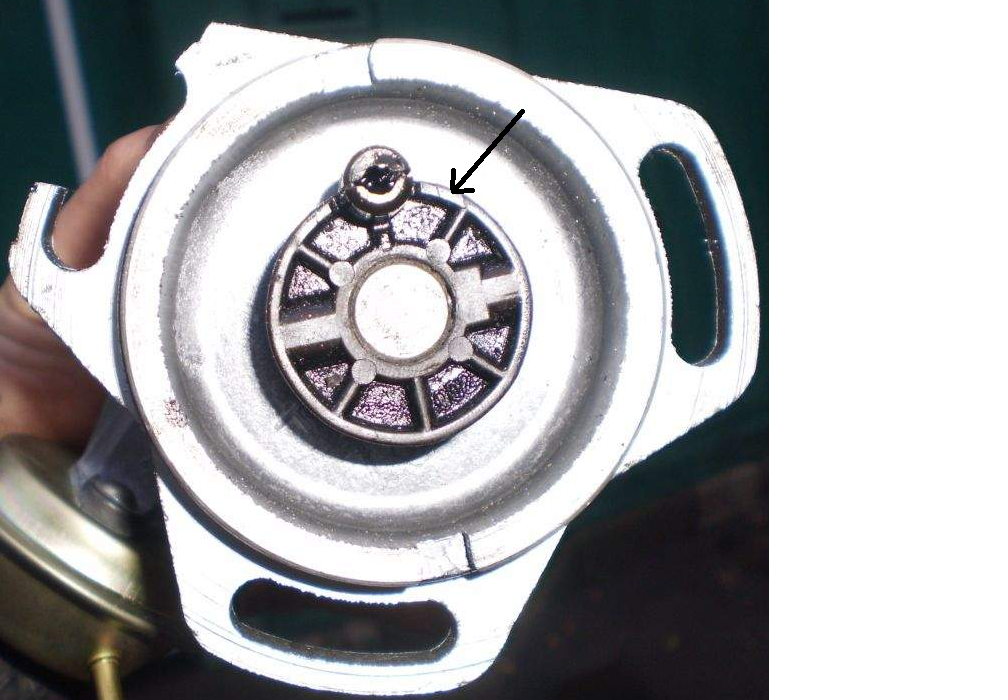

Накрылся трамблер!!!!! вчера не заводилась вовсе, снял крышку обнаружил стружку. Снял, приволок домой... разобрал..... накрылся!!!!!! печально. Думаю "Бог ним". Не давно прикупил Аську 1,8 универсал поехал в гараж снял с нее..... сильно не приглядывался к нему. Ну раз обЪем одинаковый ,то и подходить должно... ПРОЛЕТЕЛ!!!!!! как зеленая со...ля. Перебрал, с двух один собрал. На радостях поставил, завелась ииии..... спустя 30 секунд ЩЕЛЧОК!!!!!! Снял трамблер и ППЦ!!! лопнул привод трамблера пластиковая "шайба", на другом привод трамблера как на вазе ,ну типа клиновой!!!! Фото не моё, нашел на на страница (простите) [attachmentid=86469] фото свои завтра выложу!!!
Вопрос у нашего автопрома есть такие или нет?????
#875 alextiger
alextiger
  • Cообщений: 4 815
Отправлено 06 Март 2012 - 14:49
конечно нет сфотай как лопнул все куски . что нить подскажу) Изображение

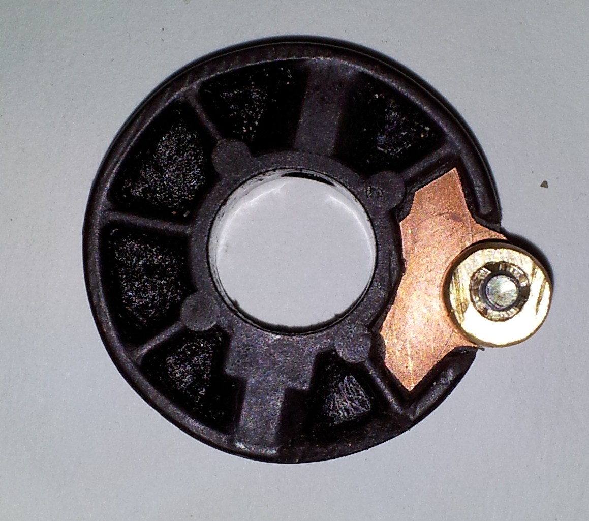

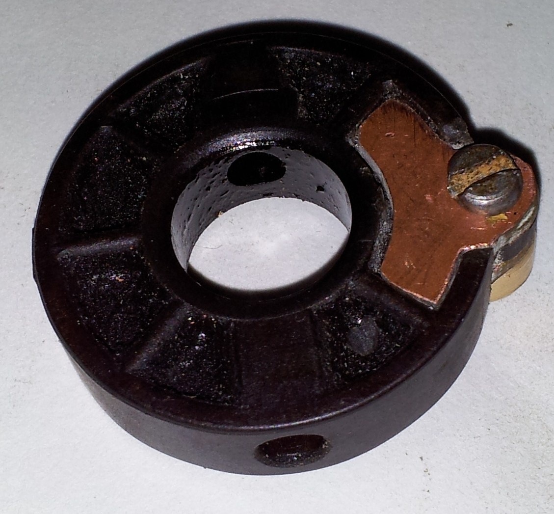

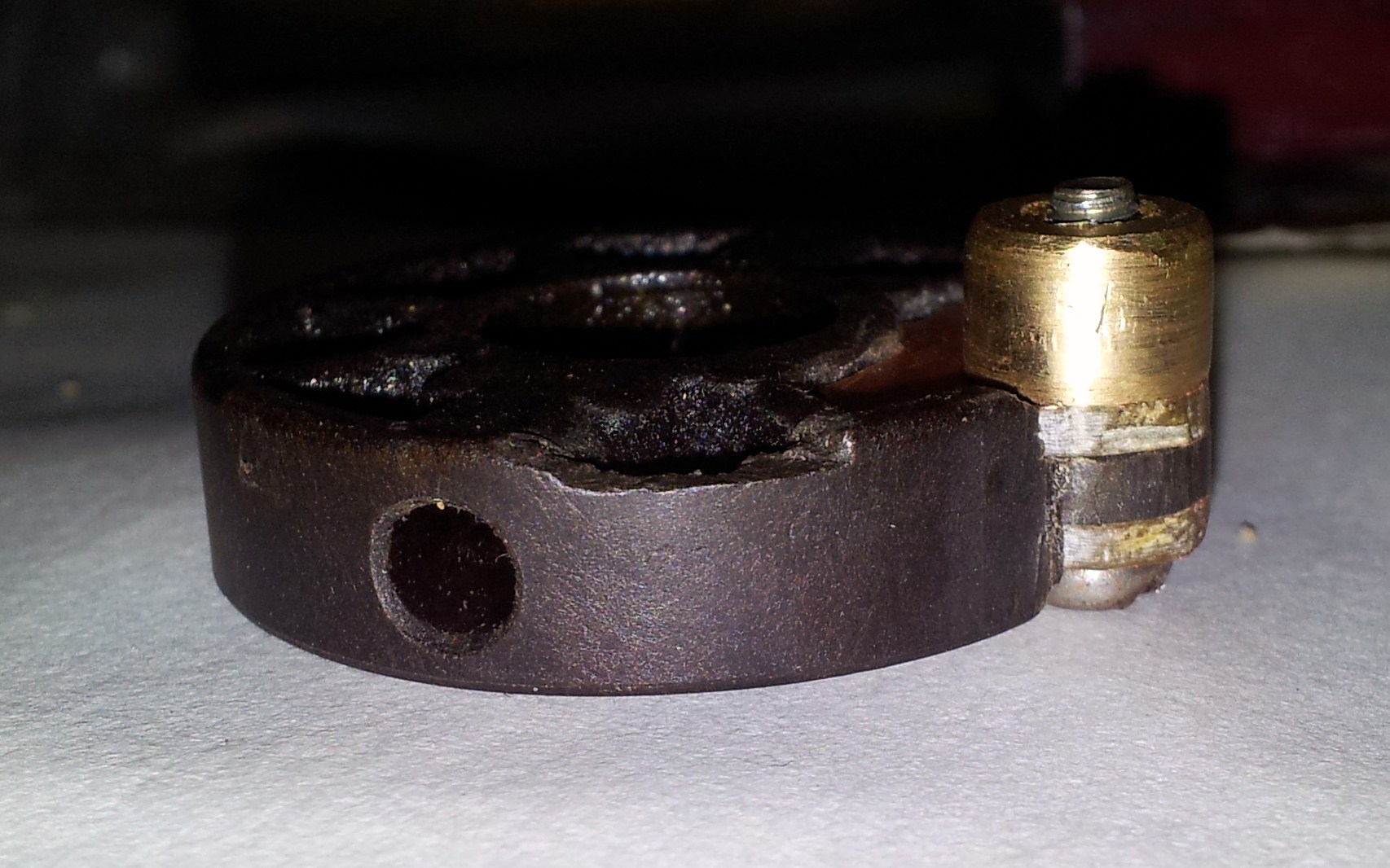

Я на своем вот так наколхозил...... болт потом расклепал и головка болта стала меньше по высоте..... ничего не цепляет и даже вроде работает......smile.gif

#877 dsantos
dsantos
  • Cообщений: 145
  • Город:Ростов-Дон
  • Интересы:электроника
  • Автомобиль: Opel Ascona 1986 16SH hatch 4st karb 21083
Отправлено 06 Март 2012 - 18:37
'D3m0n303'
Когда колхозил на свою трамблёр 2108, то для него делал (при помощи токаря) привод из металла.Несколько тыс км с ним проездил, пока не восстановил родной трамблер. Там естественно привод остался родной пластмассовый.
Когда делал стальной, несколько раз перемерял (боялся ошибиться). Стержень делал конусный и с разрезом - как и родной.Его мне вварили, но я думаю можно и по другому закрепить.При установке немного этот стержень обтачивал напильником - чуть не совпадало.
Так что , если есть желание и возможности, то сделать не очень трудно.
Сообщение отредактировал dsantos: 06 Март 2012 - 18:38
#878 GerAnd
GerAnd
  • Cообщений: 45
  • Город:Нальчик
  • Автомобиль: VW Passat B5+ 1,8T; Ascona C 1,8i
Отправлено 06 Март 2012 - 18:50
Да я думаю из алюминия у токаря выточить....... вроде не слабее, чем из пластмассы должно быть......
#879 dsantos
dsantos
  • Cообщений: 145
  • Город:Ростов-Дон
Отправлено 06 Март 2012 - 20:12
Я делал из стали, но это не принципиально.
Ещё вспомнил - для меня много мороки было с отверстием под штифт(трубчатый), чтоб оно точно совпало с отв. в вале трамблёра - всё ведь чуть не на коленке делалось(не совсем, но почти).
#880 GerAnd
GerAnd
  • Cообщений: 45
  • Город:Нальчик
Отправлено 06 Март 2012 - 20:21
Кстати у меня этот штифт обломился внутри этого отверстия на границе "шайбы" и оси трамблера с одной стороны....... забил оставшуюся большую часть чуть глубже, чтобы зацепил "шайбу"....... интересно есть ли такие штифты в продаже...... пока некогда на поиски выбраться.
Не понятно почему так получилось..... трамблер легко вращается, разобрал его - все нормально..... al.gif
