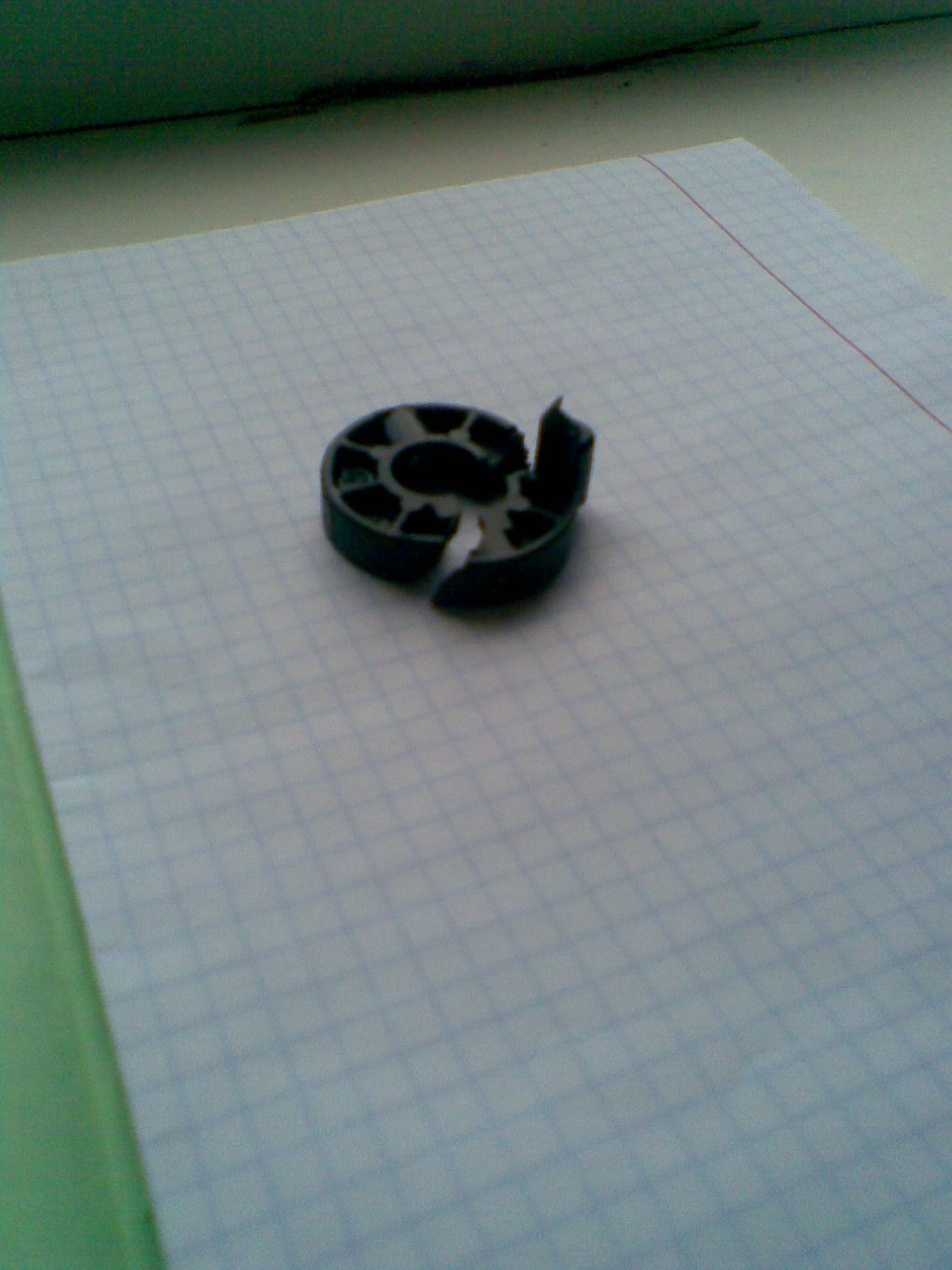

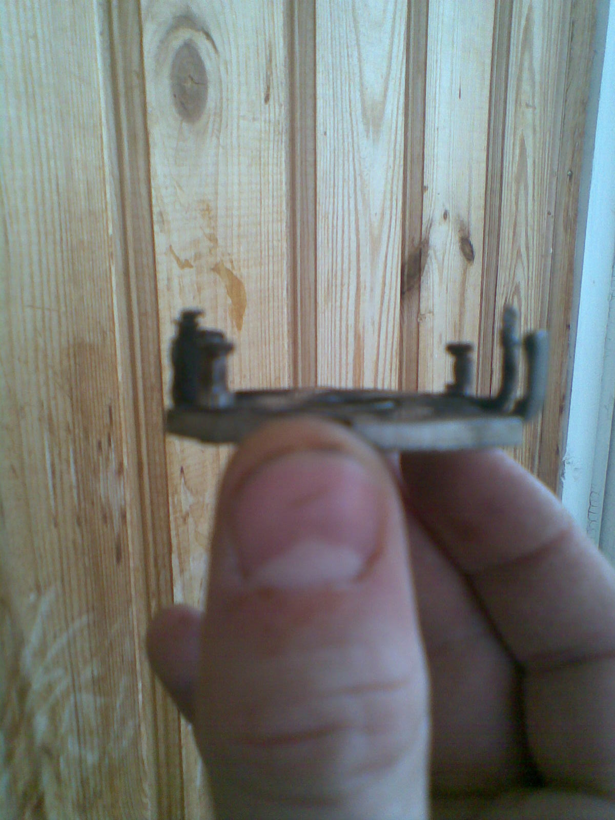

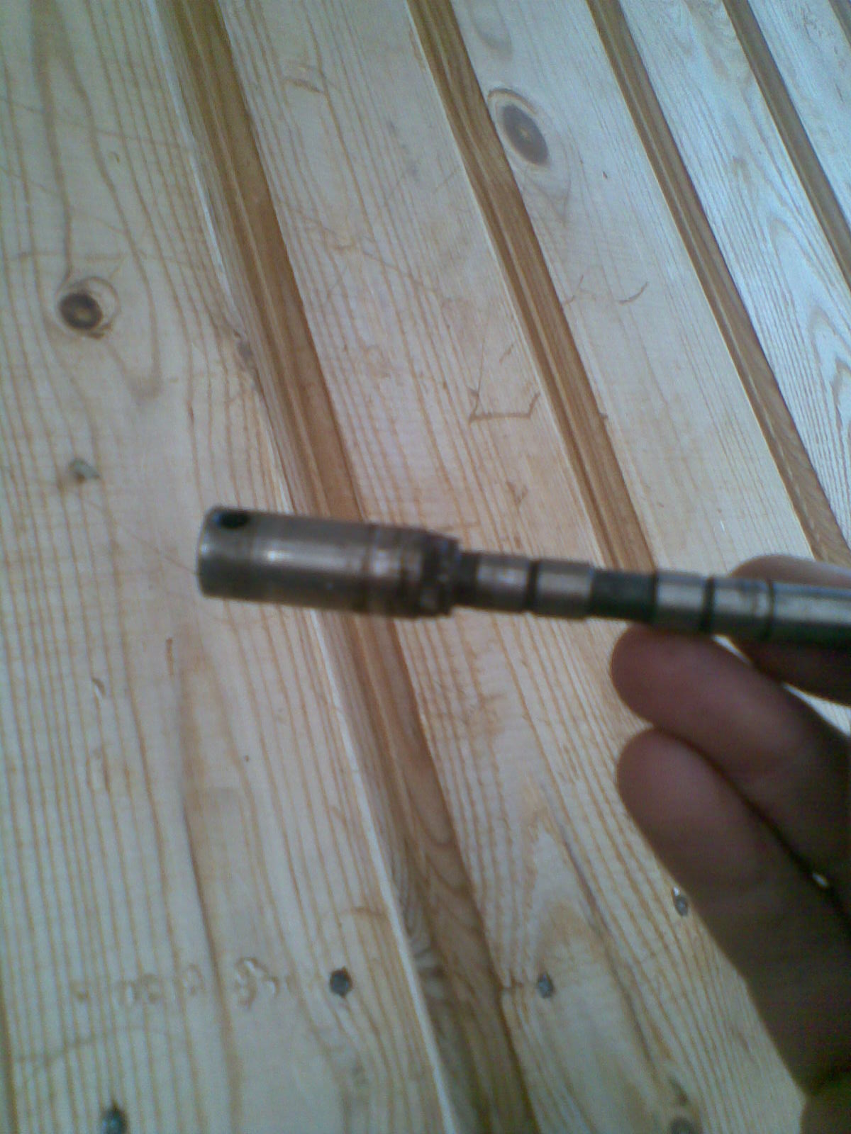

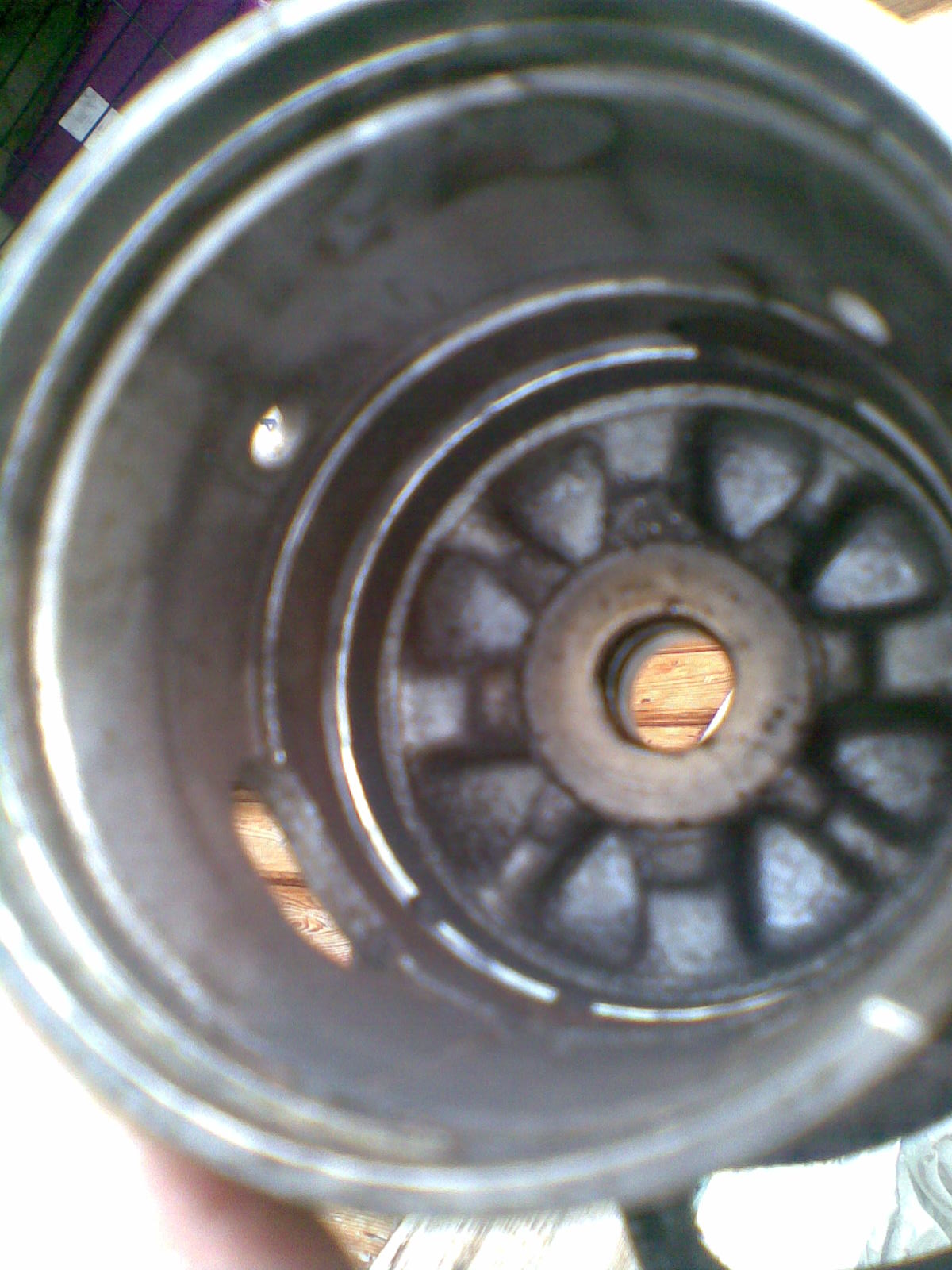

Продолжаем!!!! Как я уже писал про ал.стружку!!!!! в крышке. Вот ,что это наделали так называемые "яйца" в простонародье [attachmentid=86614] выели полосу на стенке трамблера, а вот из-за чего это произошло [attachmentid=86616]. ось на которой они (яйца) крепились стерлась!!!! пришлось позаимствовать с другого трамблера (выбивается двумя ударами,но!!! не сильными, все сидит на ШЛИЦАХ) [attachmentid=86617]. тут как раз вал обрезан, нет центрирующего "хвостика" слева. Ну, а теперь само то что лопнуло [attachmentid=86618]. Видно ,что лопнуло по оси креплении...... хотел склеить + штифтонуть... не получилось ,настолько запчасть состарилась только крошиться. Ну лажа моя заключается в том ,что я не сделал ФОТО то ,что вытачили токаря!!!! простите ЗАСАНЦА ПЛИЗ!!!!! blush.gif . тут сразу вопросы : "ну чего тут такого вытащи и сфоткай, делов тут на минуту ,а то и меньше". токаря постарались на славу. Когда вставил трамблер ,то пришлось поджимать его гайками ,чтоб поставить его на место. зашла туговато, но сильно. единственно, что не сделал прорезь как на оригинале.
ШАЙБУ ребята выточили из ФТОРОПЛАСТА ,он по мягче. Но можно и из КАПРОЛОНА(его не было). и то и другое держит температуру. чуть поже попытаюсь вытащить трамблер и сфоткаю ШАЙБУ!!!!!

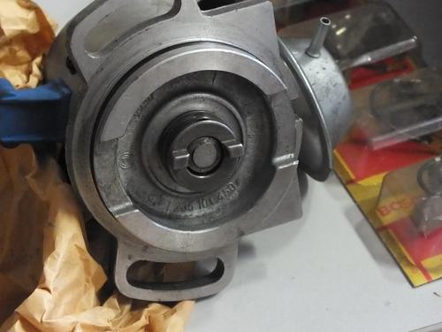

Нашел у деда одного в гараже новый трамблер БОШевский (см. фото) с опель аскона... Все бы хорошо, но только у меня "приводная часть" другая... Вопрос: нужно искать распредвал с "ответной частью" под этот трамблер? или можно переделать как-то?
Мне вот кажется "приводная конструкция" трамблера, который у деда более надежной и хочется именно ее себе поставить...
А диаметры вала на старом трамблере и на этом не одинаковые случаем??? ато можно просто перекинуть привод этот, а распредвал можно болгаркой доработать), или если не хочешь рисковать, не уверен в себе , то токарю чтоб сделал пропил нужный, тему создавал Фотоотчет 18nv - 18E, там как раз болгаркой распредвал пилил и фото есть того чтополучилось
