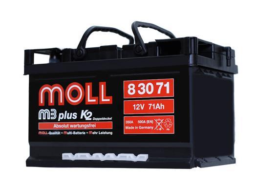

Расскажите, кто на каком аккумуляторе ездит ?Дело в том,что преславутый EXIDE дважды не выходил гарантийный срок...Дайте совет,какой аккум. выбрать?...
Советую посмотреть на аккумуляторы немецкого производителя MOLL (особенно модель M3 Plus).
[attachmentid=116841]
Производятся исключительно на заводе Akkumulatorenfabrik MOLL Gmbh в Германии, и гарантия хорошая - 40 месяцев, а цена практически как у конкурентов. Так что, рекомендую! ay.gif
На фото пусковой ток акб менее 700А или даже 600А. Для наших машин эта величина должна быть ок. 740А
