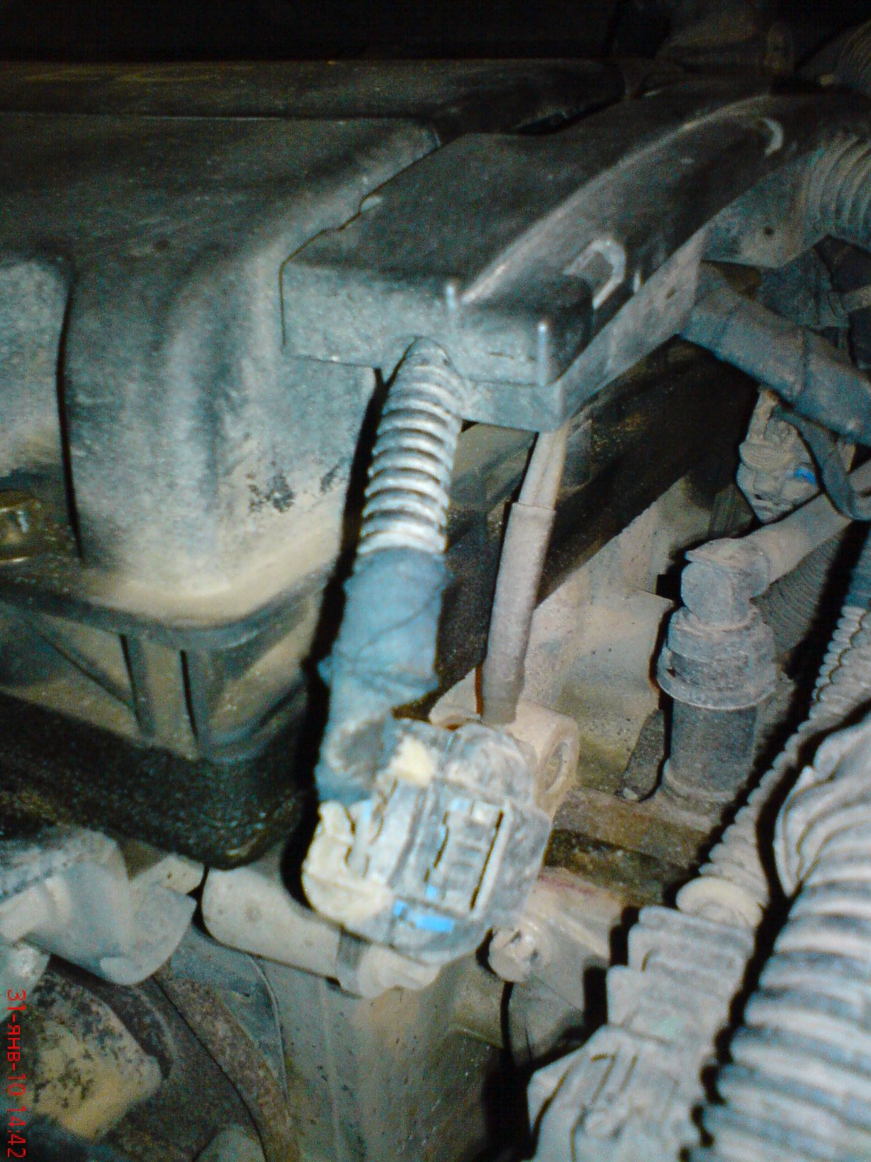

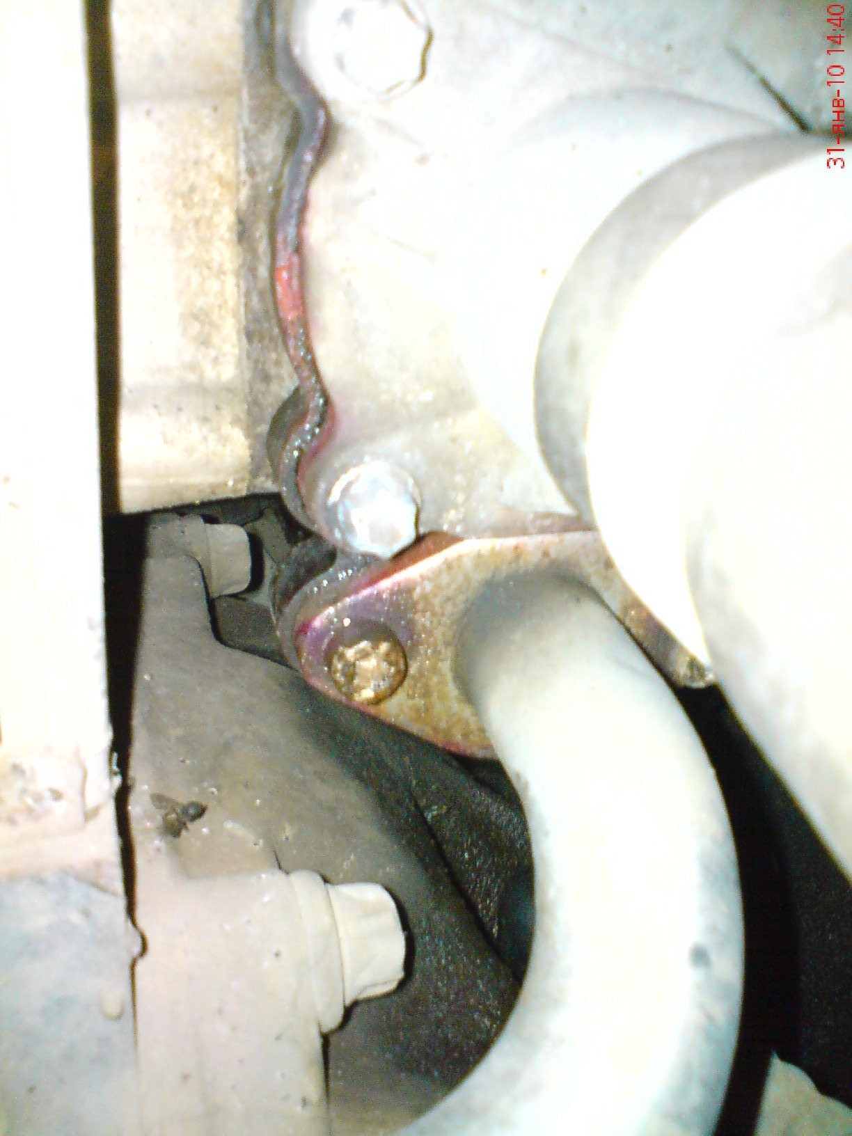

Выкладываю фотки ужасные... Я когда это увидел, то глаза на лоб вылезли... Один раз уже протягивал когда антифриз бежал, а сейчас опять... А вот масло с движка, это нечто! blink.gif

Prius1998, в свечные колодцы не смотрел, может и там масло?
выдавило прокладку клапанной. не тяни сними, протри хорошо, обезжирь и поставь аккуратно обратно, на некоторое время хватит, потом лучше поменять. выдавливает по двум причинам, перегрев и перемерзание. у тебя похоже было и то и другое, так что ни чего удивительного. надо обязательно промыть и прочистить вентиляцию картера, кстати после перегрева жди потек по маслоохладителю, это модуль по переду блока мотора под кожухом выпускного и за католиком. в нем масляный фильтр стоит.

Отправлено 31 Январь 2010 - 21:12
Prius1998, да глупости все это.... выявить неисправную электронику, сменить прокладку и все будет зашибсиь.

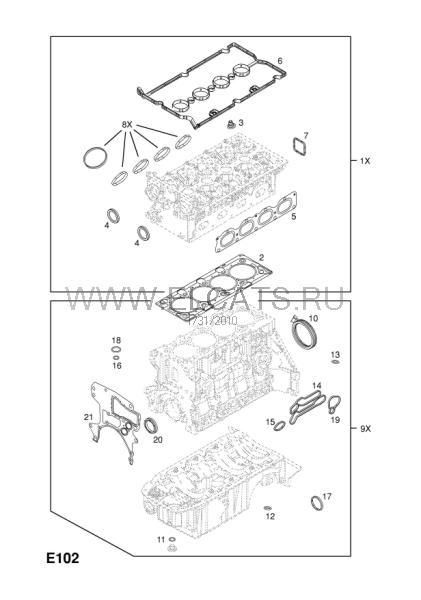

Opel 56 07 980 Прокладка крышки клапанной 937,15р. Номер 6 на рисунке.
Сообщение отредактировал spindel: 31 Январь 2010 - 21:32

56 07 980, резиновая, целиковая, но с множеством разных профилей. В Москве, что оригинал, что не оригинал от 870. лучше брать оригинал.
