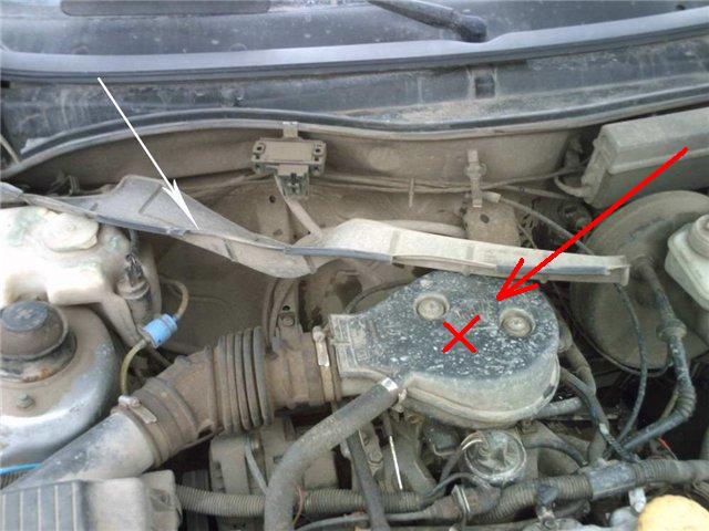

При -16 еще заводилась а как -20 так все стоим. Спасибо. И еще, если открутить крышку где находится электр блок управления впрыском топлива (если я не ошибаюсь) и прогреть там феном она заводится.[attachmentid=84726] Красная стрелка Может там какой конденсат образуется и замерзает? Или че там может замерзать?
С толкача тоже нормально заводится.
Там форсунка и есть. Но если она замерзла, никакой толкач не поможет, только фен. В довольно пустой бак влить 96% спирта (можно метиловый (яд), если на обычный рука не поднимется). Это осушит бак от воды. От стакана до поллитра (сколько ожидается в баке воды и... нежалко) и отъездить до середины красной черты, потом заправится и более бак пустым зимой стараться не держать.
См. аналогичный совет в соседней теме про всё замерзающее...

Но ведь с толкача заводится! Если не в форсунке то вчем еще может быть? Спасибо. А может спирта прям под эту крышку налить?
Спирт под ЭТУ крышку категорически нельзя заливать!!!
Физика такая: Вода с бензином НЕ смешивается, плещется на дне бензобака и, поскольку бензонасос сосёт бензин от самого донышка - вода частенько засасывается. Если капельки воды остаются в тракте, в форсунке - и, наутро, когда двигатель остыл - эти капельки воды замерзают в остывшем топливопроводе, в форсунке... намертво лишая двигатель топлива. Если в бензобак плеснуть спирт - то, вода гидратирует его. То-есть, спирт с водой смешивается. А, сам спирт, как и его гидрат - смесь с водой - РАСТВОРЯЕТСЯ в бензине. При этом, (водка-же не замерзает в морозилке? as.gif ) - не перемерзает и топливопровод. Под ЭТУ крышку можно плескать бензин, его смеси, карб-клинер, но только не спирт! Хотя, если с толкача у Вас заводится, может есть смысл проверить искру? blink.gif
