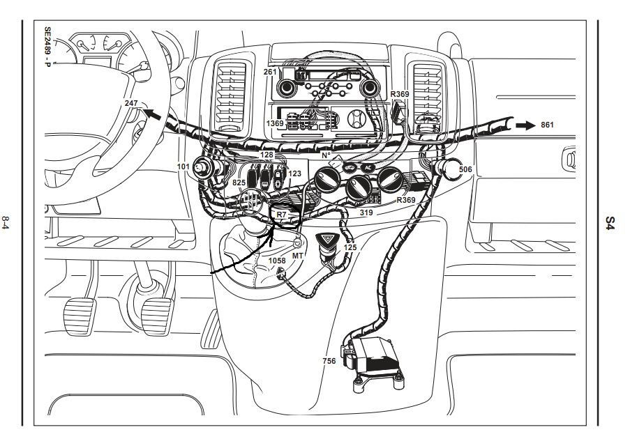

#92 Aqula
Aqula
  • Cообщений: 178
  • Город:г. Горловка, Донецкая обл.
  • Автомобиль: Renault Trafic 1,9 DCI 100 LonG
Отправлено 04 Апрель 2012 - 07:26
Цитата(Toxaro @ 3.4.2012, 23:36) Просмотр сообщения
Всем привет. У меня стоит камера запитанная от фоноря заднего хода, монитором служит навигация. Недавно приобрёл 2 DIN голову . Хочу подключить камеру к ней. Вопрос .... откуда можно вывести питание ,кроме как от фоноря заднего хода?
У меня аналогичная ситуация... поднял вопрос на реношном форуме - четких решений пока там не озвучили... Я промониторил схемы и нашел вот такую:
[attachmentid=87971]
Хочу попробовать исследовать штуку под №1058 в районе рычага... может там есть "+" для включения rolleyes.gif
Прикрепленные файлы
  • Прикрепленный файл  S4.PDF   367,17К   727 скачиваний
#93 молодой пенсионер
молодой пенсионер
  • Cообщений: 266
  • Город:Нахабино Ближнее Подмосковье
  • Автомобиль: OPEL VIVARO 2.0 114 л/с 2008 г пассажир, продан
Отправлено 04 Апрель 2012 - 11:48
на 1058 в частности на моей машине + нет проверял ,хотел запитать доп. розетку в итоге взял с R369 согласно рисунка

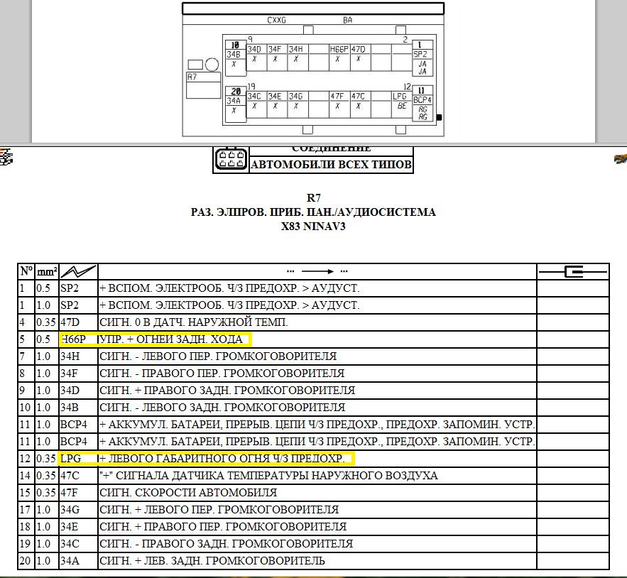

#94 Aqula
Aqula
  • Cообщений: 178
Отправлено 04 Апрель 2012 - 11:54
Немного поясню.. нам нужен "+" который появляется после включения заднего хода... На R369 он есть...???
#95 молодой пенсионер
молодой пенсионер
  • Cообщений: 266
Отправлено 04 Апрель 2012 - 13:18
наR369 он постоянен,
если мне не изменяет память, поправте, плюс можно взять с датчика заднего хода с коробки ближе, чем с фонаря заднего хода
#96 Aqula
Aqula
  • Cообщений: 178
Отправлено 04 Апрель 2012 - 21:15
[attachmentid=88041]
[attachmentid=88042]
Еще нашел и "+" после включения габаритов...
Надеюсь кому-нибудь поможет...

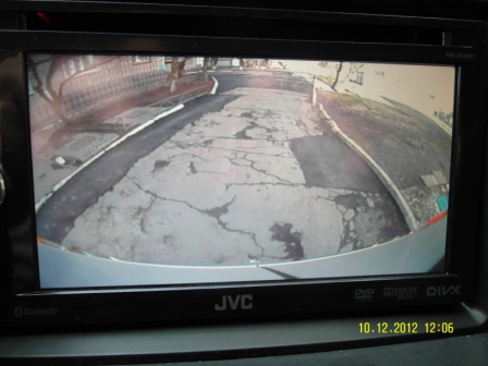

Отправлено 11 Декабрь 2012 - 20:32
Мой вариант установки:
Устанавливали одновременно, с музыкой и Мультитрониксом - 1400 грн за установку, (в.т.ч камера 450 грн, аудио проводка на второй ряд и видео проводка под монитор для пассажиров).
Камеру пришлось разбирать и поворачивать на 180 градусов матрицу (в связи с левая сторона попутана с правой - изначально камера была обратного изображения, а в таком варианте монтажа камера необходима прямого изображения). Подключились к фонарям заднего хода, монтаж камеры - просверлили отверстие как раз со стороны верхнего замка, под ним есть проем в котором удобно изнутри монтировать камеру. Кабель провели через резиновые заглушки двери и стойки.
Осталось только приобрести резиновую гофру, как на левой половинке двери и установить взамен резиновых заглушек.
Парковаться можно теперь не только по звуку (фаркопа), а и в миллиметрах от него.
