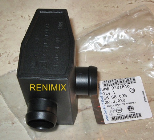

#127 sergemoskva
sergemoskva
  • Cообщений: 4 242
Отправлено 22 Октябрь 2013 - 17:44
Цитата(Zelmax @ 22.10.2013, 18:31)
Что за сепаратор такой?
Это вот такая коробочка Изображение
............которая устанавливалась на Вектрах , Омегах и др. Стоит от 500 до 800 руб .

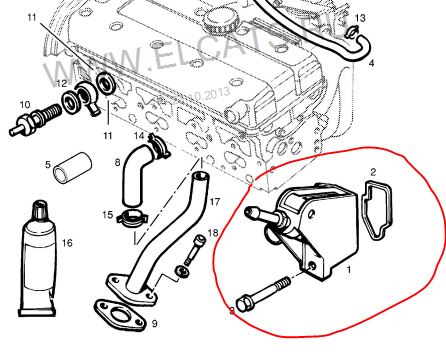

Цитата(Zelmax @ 22.10.2013, 21:35)
Сепаратор?...
А что сия штуковина дает?
А вот, действительно.
Попытался разобраться.
Нашел вот такую статью о том, как работают сепараторы масла и какие бывают.
Но как я вижу, теория не сходится с практикой.
У коробочки-то только два патрубка (для входа и выхода картерных газов).
А куда девается отсепарированное масло?
а вот еще и фотка той же коробочки, на которой видать пористый материал внутри.
Что-то непонятно немного.
А у нас что, другой системы сепарции масла нет?
Я посмотрел на элкатсе все схемы. где он ставился (астры-ж, вектры, омеги и зафиры=а) везде одно и то же положение нарисовано:
[attachmentid=108099]
Это привело к мысли, что, кажись, это очень примитивный сепаратор, который просто оставляет масло "в себе".
А вот на этой фотографии:
Он ,похоже, просто неправильно установлен.

#136 sergemoskva
sergemoskva
  • Cообщений: 4 242
Отправлено 23 Октябрь 2013 - 21:16
Как ни странно , но это одна из разновидностей масляного сепаратора .
Обычно сепаратор служит для отделения масла от картерных газов , которые поступают в впускной . Это уменьшает вредные выбросы . Я вскрывал эту коробочку . Там было набито что-то вроде скомканной проволоки и всё было в густой масляной слизи . Очень похожа на губку из проволоки , которой чистят от пригара сковородки и кастрюли . Эта коробочка одноразовая . Но некоторые просто её вымачивают в бензине , промывают и устанавливают обратно .
Цитата(Филиппыч @ 23.10.2013, 18:15)
А вот что такое у нас Opel - 06 56 480 / GM - 90466781
с названием "КОРПУС,БАЙПАС,ВЕНТИЛЯЦИЯ" ????
Это не сепаратор случайно?
А вот эта часть (Байпас ) тоже относится к вентиляции (рециркуляции) но входящего воздуха . Точно не знаю как он работает , но он защищает от "обратного удара" воздушного потока......... когда резко убираешь газ с 5-7 тыс.оборотов , когда идёт переизбыток входящего воздуха . Вот приблизительно так он работает .
