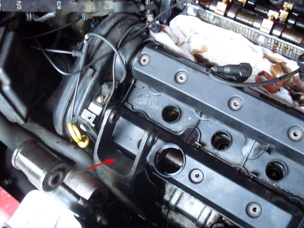

У кого 3-х литровый движок, помогите,пожалуйста советом!!!!!!
Никак не снять эту "фиговину",чтобы снять крышку для замены прокладки!
ПОМОГИТЕ!
[attachmentid=65470]
Сообщение отредактировал kukusya: 13 Январь 2011 - 13:26
ПОМОГИТЕ!
На фото показана вилка , но её при разборе не снимали .
Изображение Изображение
А вот на чертеже показано , что и где надо отвернуть , чтобы снять эту вилку.
Правда у меня не трёшка ,поэтому точно сказать не могу , хотя на фотках видно всё. az.gif

Цитата(kukusya @ 13.1.2011, 14:51)
рано радовалась, у нас эта вилка НЕ даёт снять крышку, а открутить пока никак, там кроме этих болтов на чертеже еще два снизу.
На чертеже ( в спецификации ) указаны два длинных болта и один нижний короткий . На фото чертежа я указал 3 болта . Я думаю , что верхние нужно открутить , а нижний полностью не откручивать , чтобы его отвести в сторону .
Сообщение отредактировал sergemoskva: 13 Январь 2011 - 15:08
#94 kukusya
kukusya
  • Cообщений: 949
  • Город:Псковская область(60)
  • Автомобиль: Opel Sintra 3.0 V6 CD X30XE
Отправлено 13 Январь 2011 - 15:06
Сережа, два верхних откручены, а до нижних не добраться(( Но у тебя на 2 фото эта вилка явно ниже,чем у нас...может она как-то опускается? и тогда крышку можно снять? чуть-чуть ведь не даёт.
может передачу переключить? у нас стоит на нейтралке. я уже не знаю((
