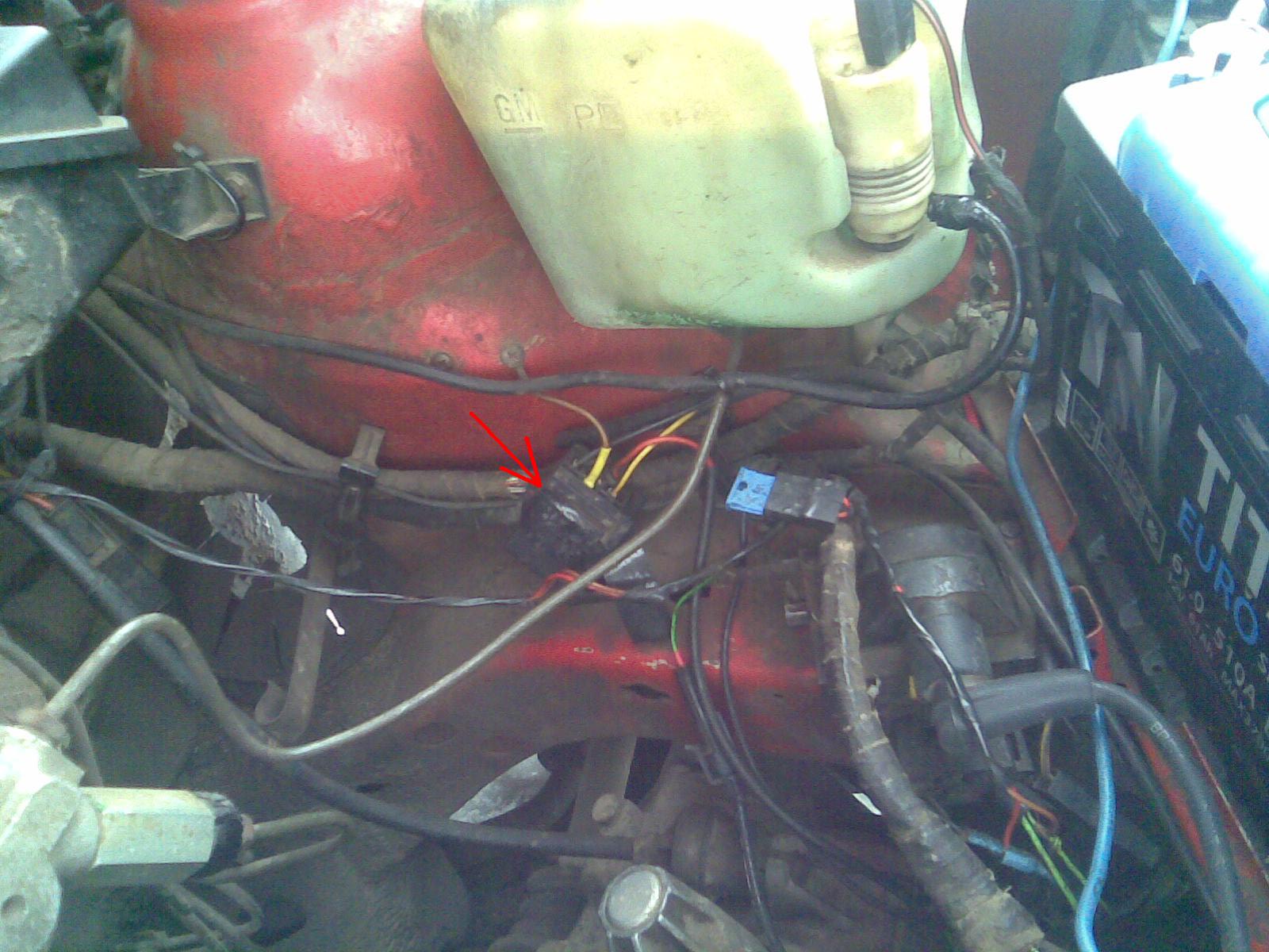

У меня здесь проблемы были с заводкой
[attachmentid=49430]
и тут.
[attachmentid=49431]

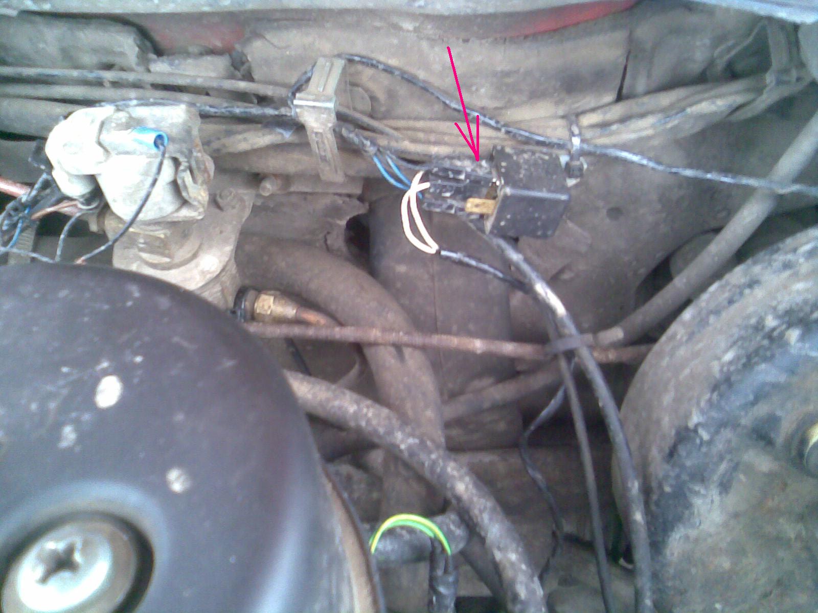

#34 konr
konr
  • Cообщений: 1 243
  • Город:Псков
  • Автомобиль: OVA 1991. C20XE 5MKPP, Lancer 10 2008 1,8 МКПП
Отправлено 19 Март 2010 - 20:39
Это рыле переключает на газ
[attachmentid=49434]
А это как-раз и связано у меня с зажиганием, а именно с искрой.
[attachmentid=49435]
С этим долго ковырялся,почти месяц с нового года...
Оказалось проводок скис и осыпался в соединении.На фото видно...
