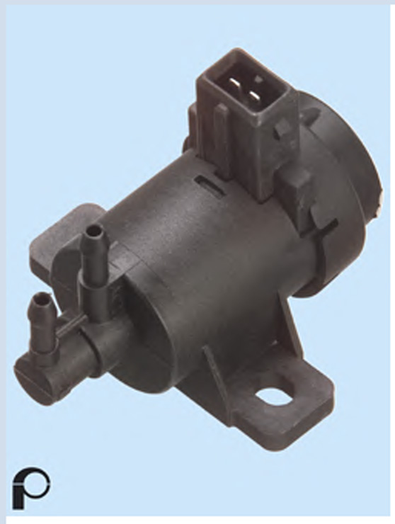

Цитата(uzbek @ 1.3.2010, 17:15) Просмотр сообщения
Мне тоже сегодня заменили трансдюссер. Старый не работал. Я разобрал старый, чтобы понять что там могло сломаться. Вот снимки:
[attachmentid=48410] [attachmentid=48411] [attachmentid=48412] [attachmentid=48413] [attachmentid=48414]
[attachmentid=48415] [attachmentid=48416] [attachmentid=48417] [attachmentid=48418] [attachmentid=48419]
[attachmentid=48420] [attachmentid=48421] [attachmentid=48422] [attachmentid=48423] [attachmentid=48424]
[attachmentid=48425]
Пластина с отверсвиями поднимается электромагнитом над ней. Сопротивление катушки магнита - 159 Ом.
Когда разобрал, увидел конденсат под крышечкой поролонового фильтра и внизу, там где пластина.
Конденсата внизу было довольно много. Возможно конденсат и прилепил пластину, не дав ей подниматься под действием электромагнита.
Как видите ломаться в трансдюссере нечему. Возможно все его проблемы от конденсата, который в нем собирается.
Если бы знал про конденсат, то просушил бы его на радиаторе отопления в комнате...
Если кому поможет просушка трансдюссера - отпишите про это на форуме.
У меня на данный момент при температуре ниже -5, на холодную загораетса лампочка. И ита падла - трансдуссер жужит. Когда машина прогреетса спираль тухнет и машина оживает. Жужжать перестаёт.
Думаю што тоже в нём собралось конденсату и его прихватывает.
Снял верхнюю крышку и поролонку. Поставил на батарею. Пусть сохнет. Думаю ещё сременами буть насосом легонько, штоб пары выгонять.
В общем будем посмотреть.

1. в какой из трубочек должно палец присасывать?? Верхней или нижней???
2. на 2,5 такой же???
Моя причина грешить на трансдюссер:
Еду в горку вышел на обгон, грузовик меня пропускает, а я его обогнать не могу - не тянет и все - только кричит...
Остановился - постучал отверткой по трансдюссеру - ожила машина...
Оп-ком никаких ощибок не показал, ни активных, ни в памяти...

Нет, на новом 2,5 трансдюссер не такой же как на 1,9 и 2,0.
