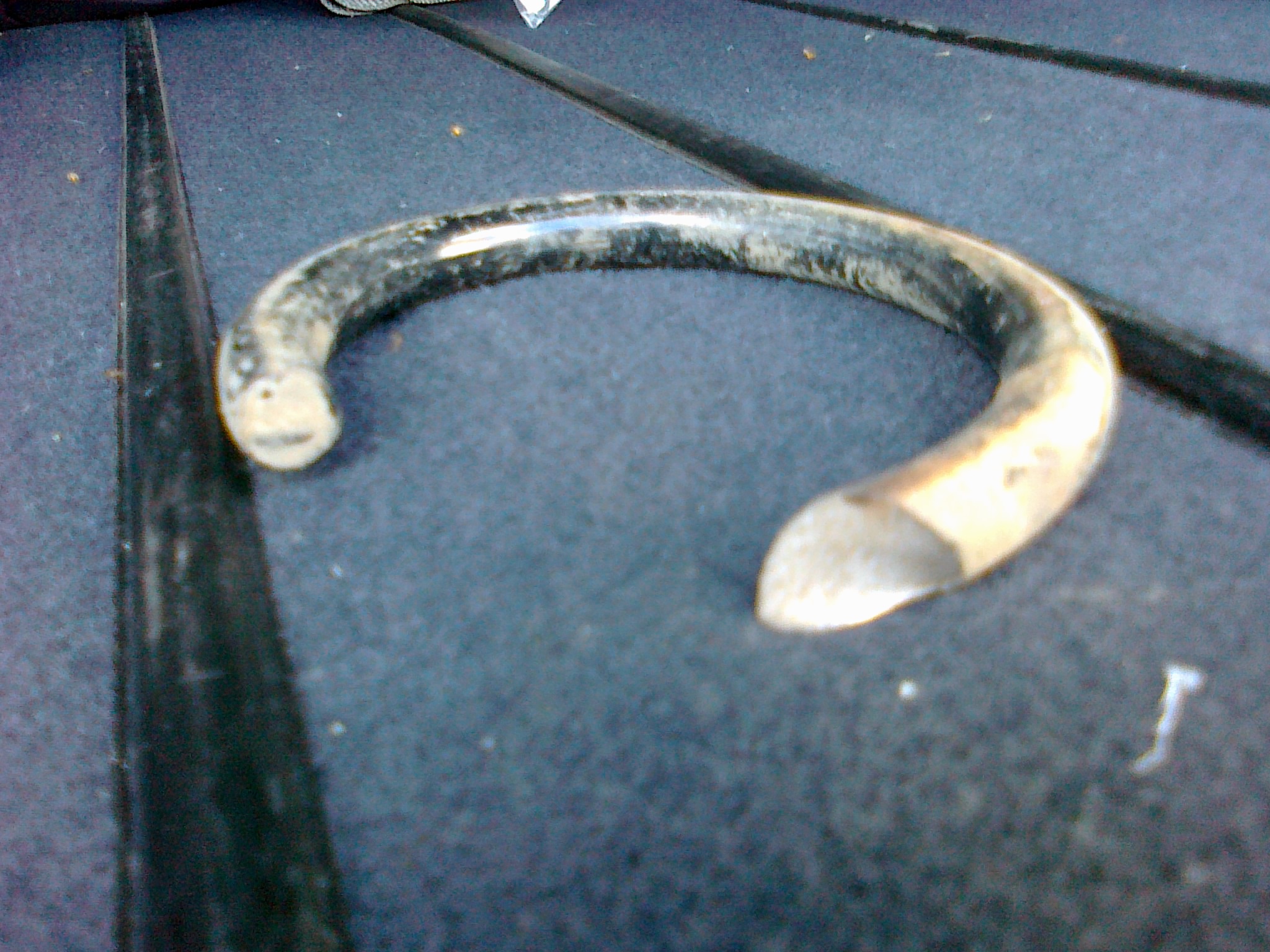

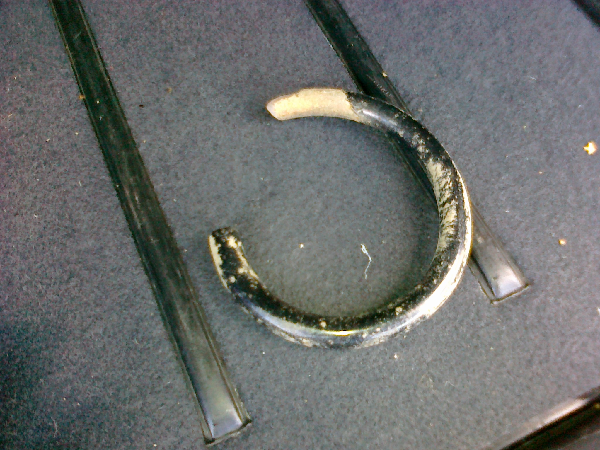

#218 СтасОНчик
СтасОНчик
  • Cообщений: 688
  • Город:Саров
  • Автомобиль: Astra G 2001 Универсал, Z16SE, 84 л.с. АКПП
Отправлено 08 Сентябрь 2010 - 19:00
Товарищи, у меня так же лопнула пружина, но левая передняя, причем лопнул нижний последний виток, в той части где она ложится в "тарелку" амортизатора... Кто знает, опасно ли это и какие могут быть последствия при отложке замены пружин!?
Я пальцами пощупал, пружина около 90% опирается на тарелку, то есть почти полный виток...
Покажу фото отломанного куска:
Сообщение отредактировал СтасОНчик: 08 Сентябрь 2010 - 19:02

Отправлено 10 Сентябрь 2010 - 14:49
Сугубо теоритически ничего хорошего в этом нет (хотя что может там пострадать?? если только чашечка деформируется) - практически ездил с лопнувшей пружиной около двух месяцев - новые лежали в багажнике - лень было поменять!
