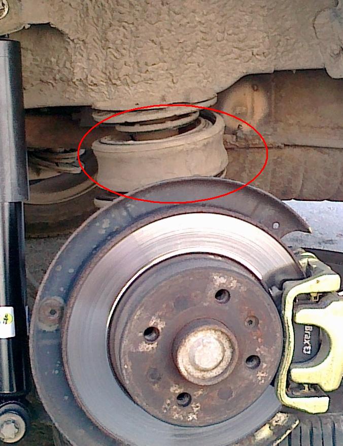

Товарищи, а вот эти штуки должны стоять у всех или это только у тех машин которые собраны для европы и пригнаны в россию? То есть без подготовки для русских дорог? Эти штуковиныможно заказать на экзисте, а то у меня их пружины "покусали". smile.gif
Это ваще межвитковая проставка - не самая лучшая вешь,лучше заменить на проставку от Нексии. А то ход пружины ограничивается!
