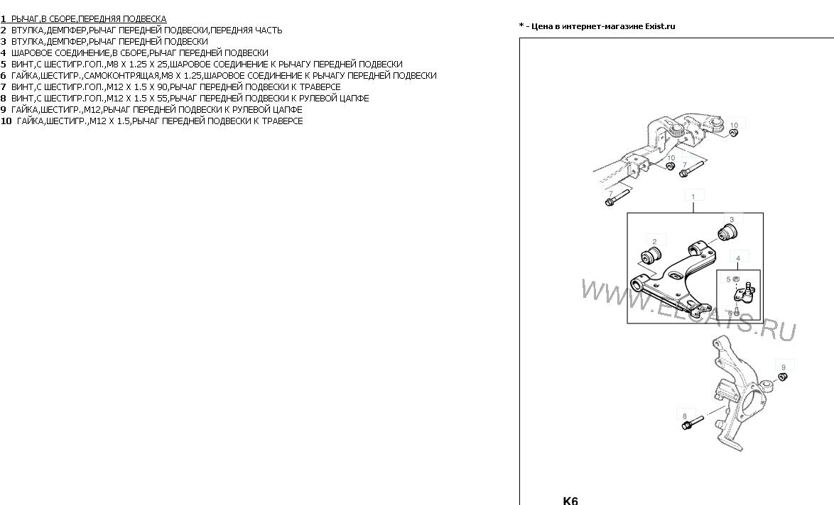

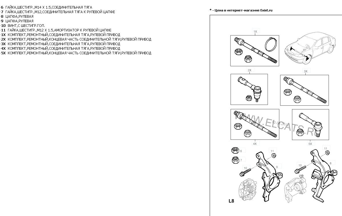

когда переезжаю лежачего полицейского передними колесами, звук такой скрипящий-резины, где-то из передней подвески. Что это может быть? blink.gif ai.gif
Скорее всего [attachmentid=87914] вот это, на рисунке 2Х
Либо вот это [attachmentid=87915] на рисунке 2и 3
скорее всего саленблоки, наконечники бы стук еще давали

pasha51, странно, а мне казалось что сайлентблок при кончине не скрипит ... совсем, потому что приказал долго жить....
