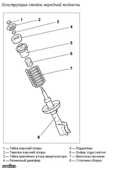

чёт я пропустил поставки спереди?? или сзади?? если впереди то под номером 4!!?? я так понимаю!
[attachmentid=89434]
#525 M.K.B.
M.K.B.
  • Cообщений: 619
  • Город:Не совсем Рязань
  • Автомобиль: Opel Mokka 1.4 AT, Chevrolet Viva GLS z18xe '2005
Отправлено 09 Май 2012 - 21:48
Myslitel*, Сзади.
