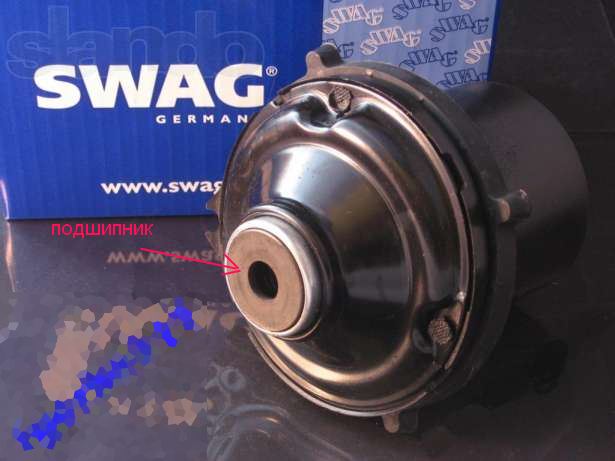

Я использовал такой
[attachmentid=110446]
А вообще задайте в гугле "жидкий ключ" и почитайте. В любом автомагазине про него знают. Только не берите из "ноунейма". Лучше малоизвестную, но марку о которой хоть что-то слышали. Хорошие наши отечественные. Вообще наша химия одна из лучших.
Опоры практически ничем не отличаются. Скажу даже достаточно подшипники поменять. Умирающий подшипник хрустит как с песком. Новый я думаю знаете как выглядит. Меняют опору в сборе ввиду небольшой разницы между подшипником и опорой в сборе. Ничего просевшего я не наблюдал при замене опор ни на одной из своих машин.
Опора Опеля:
[attachmentid=110447] в сборе это опора. Подшипник вынимается и есть в продаже отдельно. Сам корпус обычно не изнашивается. Ну поржаветь верх может - не более.

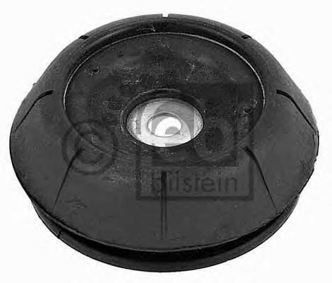

Демпфер опоры:
[attachmentid=110448] вот он может быть уставшим и просевшим.
