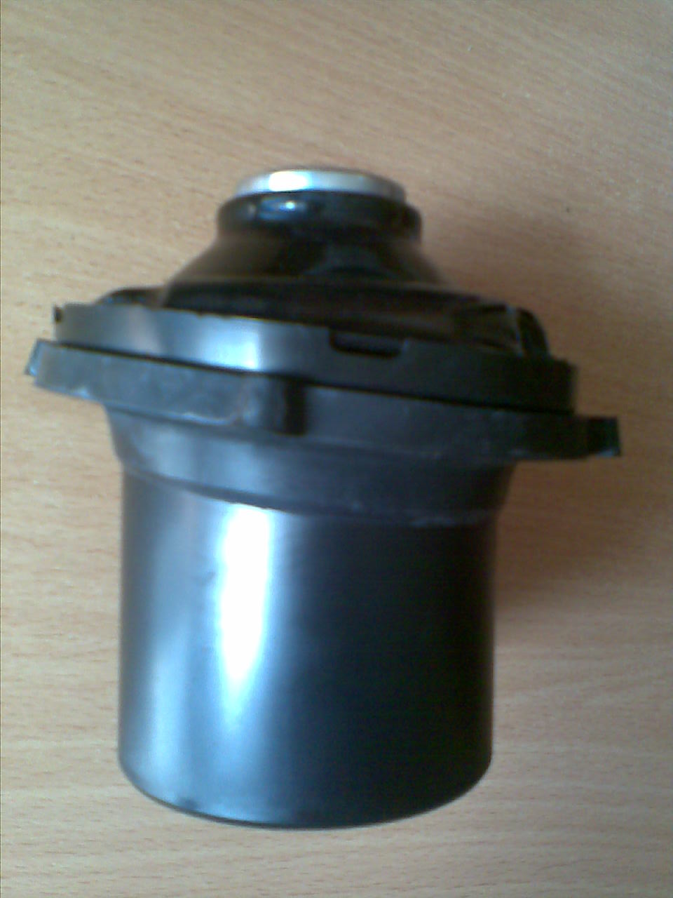

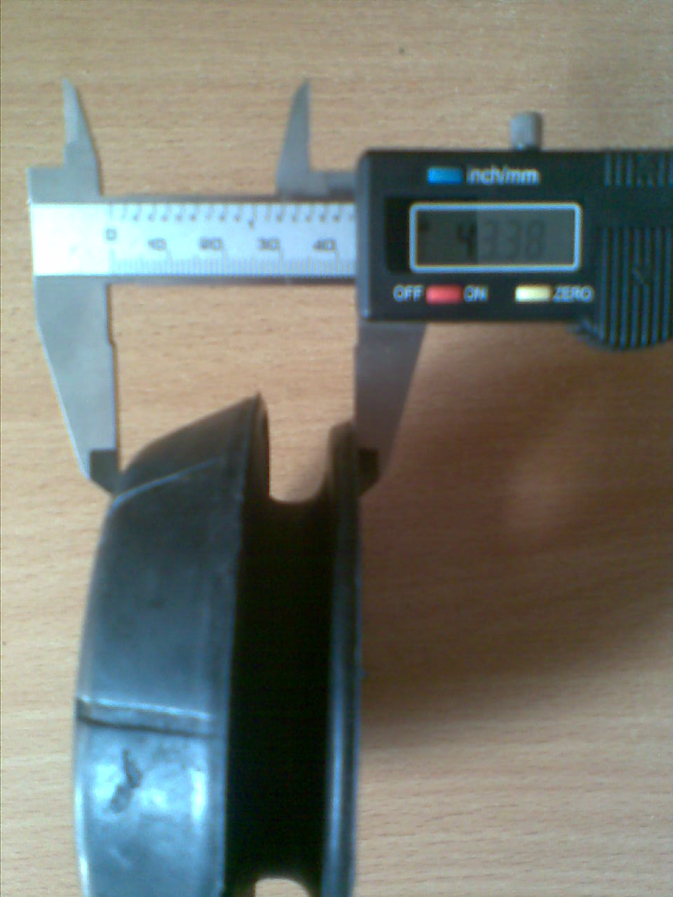

Сегодня получил в экзисте 2 к-та опор передней стойки Febi 26935. В коробках пилённый оригинал GM 90538936. Маркировку опорного подшипника не нашёл ни снаружи, ни внутри. Порадовал срок поставки-всего 2 дня. В выходные займусь ремонтом az.gif

sd007z, скорее всего ценой. Lesjofors в оригинале бывает идет - соответственно и цена почти как с лейбой от GM. А качество... Каябка, Monroe, K+F тоже по многу лет ездят bf.gif . Главное не года, а качество дорог, прокатанные километры и прокладка меж рулем и сиденьем rolleyes.gif .
Сергеевич, маркировка снизу подшипника (на внешнем радиусе), видно, когда подшипник вытащить с опоры.

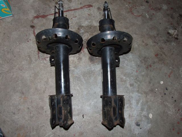

Цитата(Крашер @ 3.6.2013, 22:22)
Передние амортизаторы... Они так и идут ....... такими "лохматыми" и навороченными, как с низу авто смотрятся? Или я вижу снизу что-то типа "стойки" ?
В смысле лохматые blink.gif ? Вот фото старых, которые после замены с Астры остались, кстати оригиналы - почти 140 тыщ откатали. Еще бы ездили, на них по 40%-45% осталось, но думал что в отпуск поедем, вот и поменял на всякий (проволоки на них - это с новых, чтоб не выдвигались штоки).
