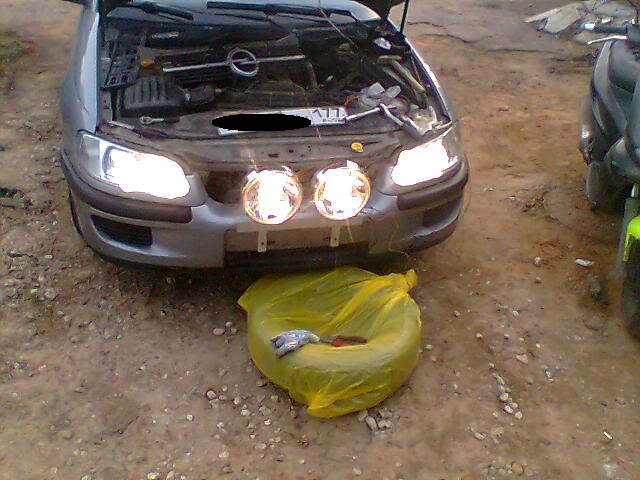

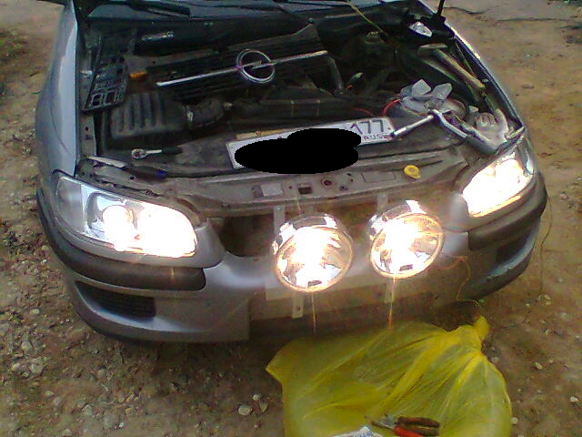

кто-то спрашивал, как светят depo под ксенон. вот фотки сделал почти сразу после установки новых фар, снег ещё был. )
фоткал на телефон, в темноте, так что качество... ну, более-менее видно свето-теневую границу и как светит.
засвет белым пятном на второй фотке - понятно, что просто засвет, в реале конечно там просто лучше освещённый сугроб. свет над границей от уличных фонарей.
собсна фары depo под ксенон+новые корейские лампы с цоколем d2s, настроенные на стенде. фары, конечно, чистые. )
хорошо видно, как в этих фарах срезана "галка" по сравнению с фарами под галогенки:

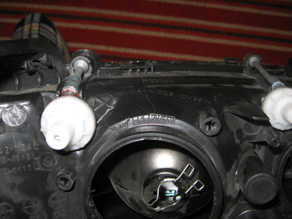

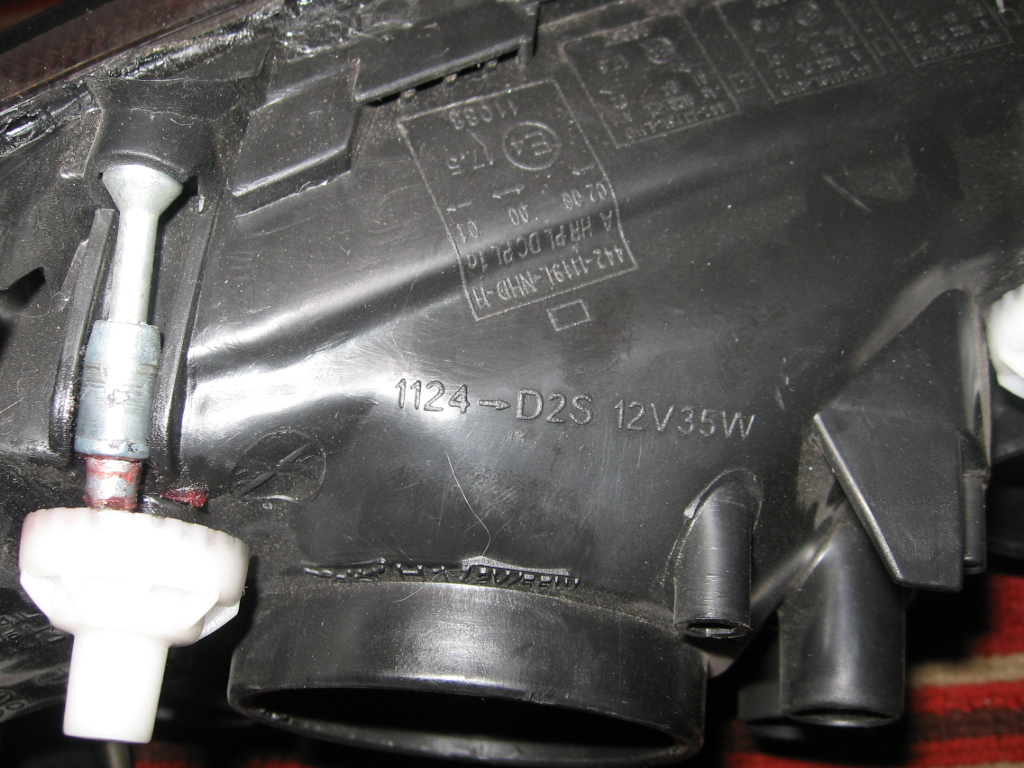

Вот здесь посмотри http://www.carax.ru/...rch?filter1=297 Я конечно понимаю ,что эта тема уже перемолота сто раз ,но все-же. У меня дома лежит совершенно новая, но сломанная фара Депо под галоген. Сегодня ради интереса решил посмотреть на маркировку. Короче говоря их там две. 1. 02 A 00 HR PL 00 DC PL .Вторая находится под первой 02 A 04 HCR PL 01.... Вся эта радость находится на самом стекле в низу .Получается, что в эту фару можно совершенно законно ставить ксенон . На самом корпусе сверху где вставляется лампа написано D2S .а с торца где стоит резинка написано H1. Получается что Депо делает сразу две маркировки под ксенон и галоген. Значит у кого линзованная Депо может не парится, а ездить спокойно. Гайци будут смотреть маркировку .а не лампу.
Сообщение отредактировал Миха363: 06 Апрель 2010 - 08:34
эти надписи нашелИзображение
, а вот надпись d2s не нашел- по конретней можно?

Falcon[SD], Фотографии очень расплывчатые... не понятно толком ничего.. Изображение

[attachmentid=50410][attachmentid=50411][attachmentid=50410][attachmentid=50410][attachmentid=50411]
Смотрите. Они точно уневерсальные .

ага, у себя посмотрел- точно- есть маркировки d2s еще сбоку тоже надпись 00 DC PL))) китайцы универсальны)))
щас еще помтосрел на фару депо без линзы с рефленом стеклом- там тоже D2s написано- видимо у них у всех один корпус(для экономии производаста), не удевлюсь , е сли на корпусе фары депо линз под ксенон тоже самое будет написано))))
