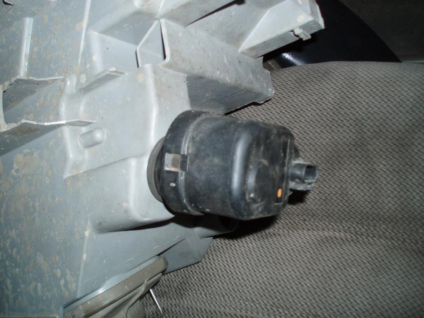

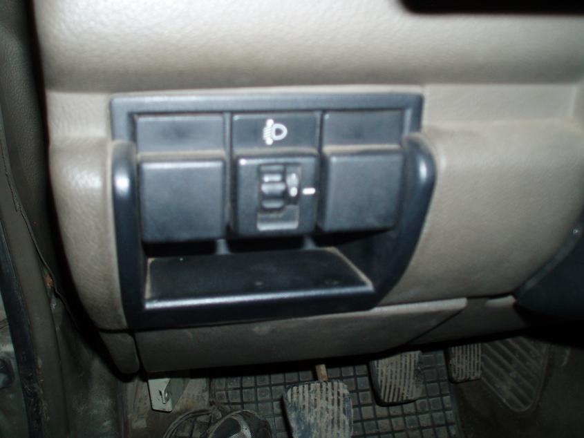

1. дополнительный дальний работает вместе с основным дальним светом.
2. корректор фар (его мотор) стоит прямо на фаре, черный модуль.

1.а где лампоччка дальнего находиться?я всё равно плохо понял) можешь ка книть сфоткать чтоли?

Я на оборот с лета предпочел... зимой не вариант ковырять не в теплом гараже...
Обещанные фото:
1. корректор фар
управление мотор корректора
[attachmentid=51912] [attachmentid=51913]

на спасибо!)хотя бы так!)ммм,у меня ещё и корректор не работает,правда не разбирался что и почему-пока руки не дошли и я думаю долго ещё не дойдут..сначала заварить его нужно)
