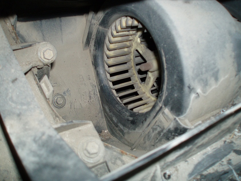

Так так так,подождите,нет так быстро) то есть запотевание стекол может быть из-за
1.Треснувшей пластмасски куда вода сливается
2.Из за дырочки)
3.из за забитого салонного фильтра
Я правильно всё понял?
мм,а где стоит этот салонный фиьльтр?

Салонного фильтра в сенаторе нет.. по крайней мере у меня точно не стоит... Да и в библии не видел...
Вот фото которое сделал позавчера, как раз снятая пластиковая защита.
[attachmentid=52000]
[attachmentid=52001]
может будет что-то понятно ))
PS вероятнее всего испарина от радиатора печки... принюхайся в салоне. Пахнет антифризом? И появляется во рту сладковатый вкус?

мм,нет,ничем не пахнет исладковатого вкуса во рту тоже нет)
