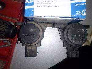

Отправлено 23 Апрель 2015 - 18:21
А я как раз купил ERA вот - сравнивайте, слева оригинал, справа то что было в коробочке ERA все тоже самое, только значек РЕНО соскоблен.

Я тоже в свое время купил ERA только датчик наддува, тоже один в один от оригинала, только ошибка не стиралась, пока не поставил Бош.

Заказывал в экзисте
Pierburg 7.02256.04.0
пришел на крышке тоже все затерто,
и все равно мучаюсь по городу все окей но как выйдешь на трассу начинается загораться спираль то (недодув то передув), сейчас думаю заказать Renault 7700 113 071.
