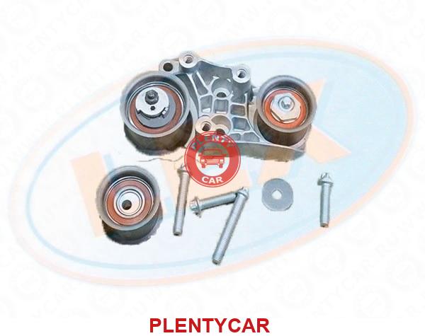

Ребята, пожалуйста, посмотрите всё я правильно нашла?
Ремень ГРМ : DAYCO артикул 94825
Помпа           : STELLOX артикул 24-00002-SX
Комплект с роликами и винтами : LEX артикул RK 1238 (на фото)
Может что-то еще нужно ? Подскажите!

По комплектации вроде всё, что нужно.Вопрос,помпа давно менялась? Если не очень, то и менять не нужно, она в цепи ГРМ не участвует, приводится другим ремнём, поликлиновым, с генератором и кондеем. Посмотрите,почитайте...
А вообще, если сами не меняли никогда, сложновато будет, геморойная процедура, главное внимательность и аккуратность, на этих моторах один зуб перескочит и встреча неминуема!

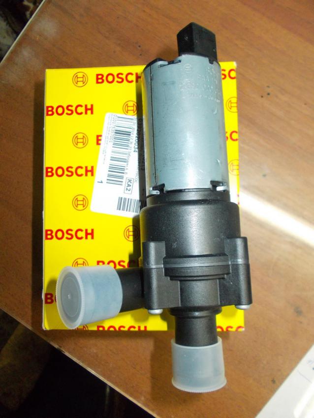

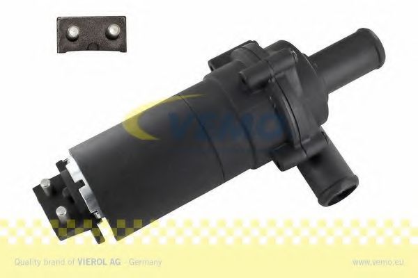

А где здесь рассмотреть? Это же она- помпа? Третья фотография Bosch,первые две Сателлокс

Нет, это дополнительная помпа , ставится на патрубке радиатора, а вам нужна основная, посмотрите ссылку.

Да,я уже поняла,что у меня не похоже.Спасибо,я ведь не знаю точно,что искать(
