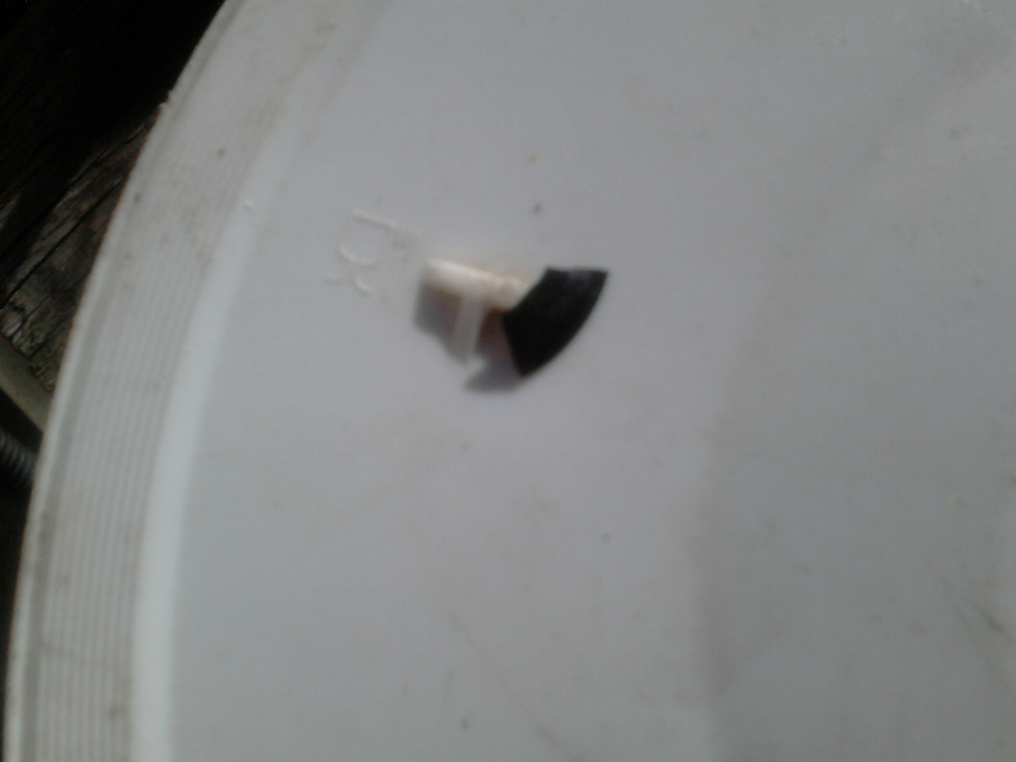

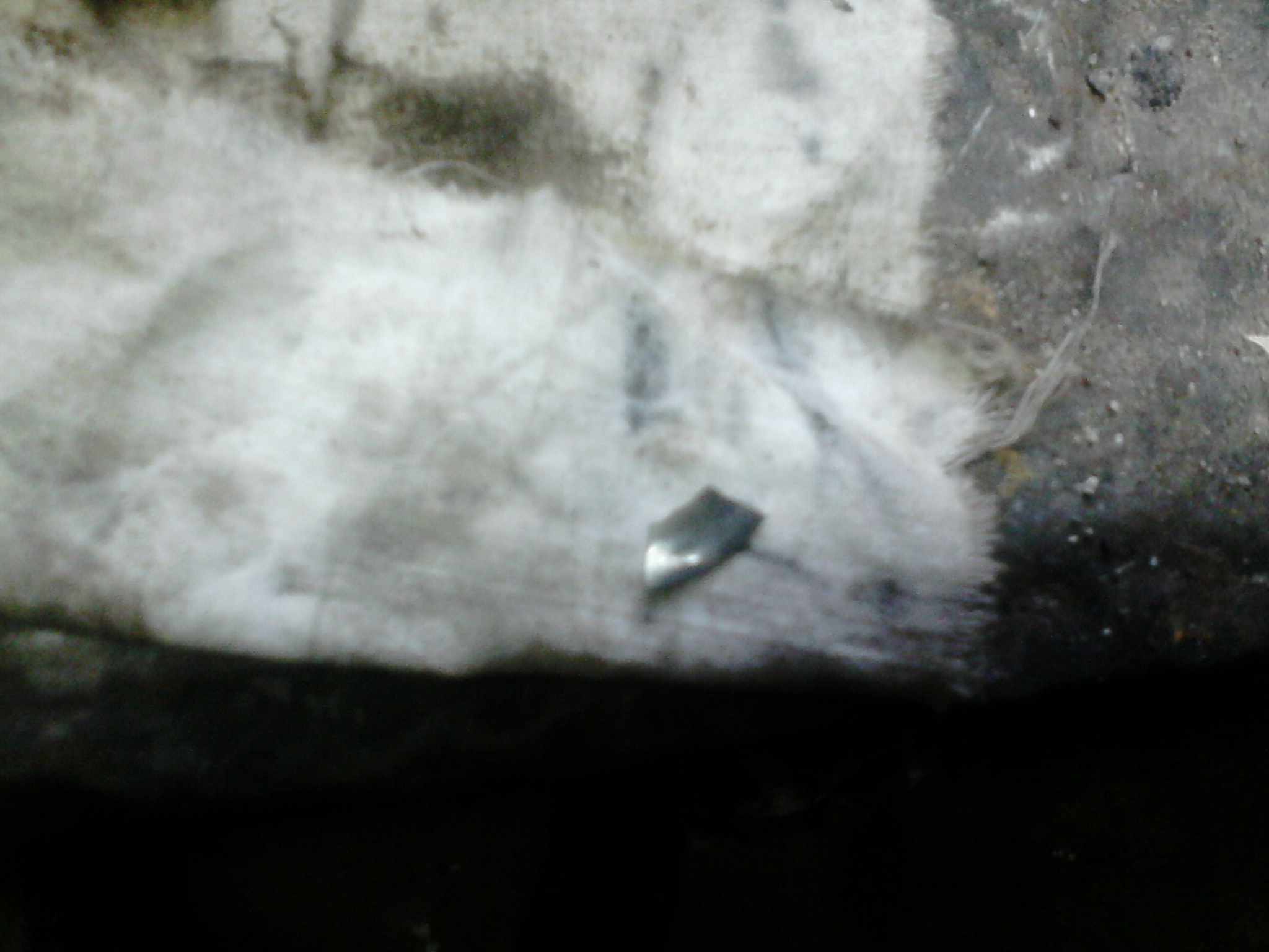

Всем привет,вот и у меня сегодня приключилась беда,ехал ехал и вдруг рычаг стал гулять свободно,передачи не включаются не выключаются. До этого плохо включались первая и вторая (естественно)))). Остановился посмотрел под капот и оказалось, что круглый набалдашник 1 выскочил из своего посадочного места 2. Почему так произошло не знаю,видимо износ уже. Вот думаю купить вертолёт в сборе, все равно он весь болтается уже.Вроде и цена нормальная щас на него. Или всё таки отдельно детальки купить? Что то пугает меня снятие всего вертолёта после вышепрочитанного, т.к. я один, а гаража нет и помочь некому. Делать придётся на коленке во дворе(( Вот такой хочу взять за 500 рублей,ну или за 700 в сборе http://www.exist.ru/...8...81&Cat=Opel

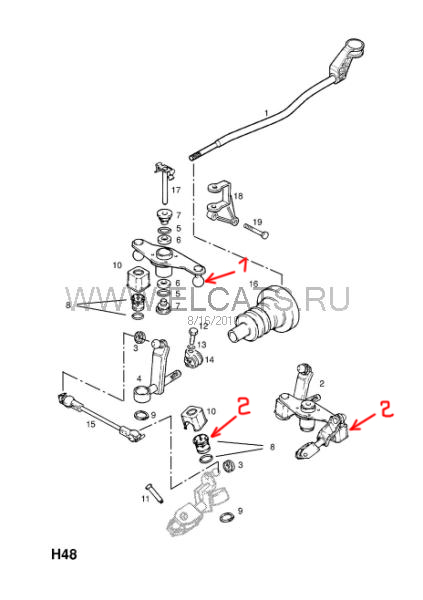

Если менять всю кулису, то скорее всего придется снимать всю заднюю опору двигателя к которой она крепится, ибо шплинт крепящий ее хрен ты выбьешь на месте (закисает мертво). Даже после снятия опоры и попытки его выбить можно сломать саму опору, ибо она силуминовая. Такая вот задница! Так то по возможности купи ремкомплект, состоящий из второпластовых втулок и новых шплинтов.
Уже всё поменял. Взял кулису джиэмовскую за полторы тысячи. На старой во всех соединениях уже стояли болты, поэтому втулки пришлось чуть чуть рассверлить. Кронштейн о котором ты говоришь уже был сломан и сварен. Но видимо как то коряво и всё равно сломался при откручивании болта который стоял вместо центрального этого шплинта. при сборке, стянул этим центральным болтом. Вроде держится хорошо, при случае дам спецом проварить, вроде там подлезть можно не разбирая. Вот как то так. Щас передачи переключаются изумительно :-)
