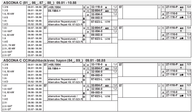

#418 Олег2
Олег2
  • Cообщений: 1 965
  • Город:Мурманск
Отправлено 03 Декабрь 2009 - 00:15
Для Boge "ноль" означает масло, буква F - газ.
