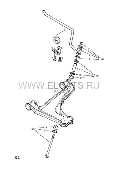

Отправлено 10 Октябрь 2009 - 10:16
Щас собираюсь лезть в передок себе... но не нашел пока нужных себе сайлентов, те что на рисунке №2... Нашел от кадета, но у них внутренний диаметр 16мм... Честно, до сих пор не удосужился померить диаметр своей поперечины smile.gif ну пусть она у меня на асконе будет 21мм... как думаете, сильно ли тяжко будет этой детельке №2, если я ее начну натягивать на поперечину толщинойв 21мм??? Кто вообще менял у себя эти детальки - что ставил?

Отправлено 11 Октябрь 2009 - 01:59
знач так.... из подручных средств нашли втулки снятые с ОВБ... они были раздолбаны, но 18.5 мм..... моя поперечина 21мм... не снимая рычага приоткрутили 2 болта крепления скобы, выбили старую втулку.... там диаметр овалов был 24 и 27мм smile.gif нацепили эту вот бушную втулки и.... БОЛТ! сайлент не заработал - стабилизатор вращался во втулке с характерным скрипом.... ладно... пошел взял втулку с задней подвески ОВБ с внутреним диаметром 16мм, но уже новую, поставили ее - все стало теперь хорошо, но такая втулка была найдена в количестве 1шт и пока стоит одна втулка... на понедельник обещают привезти такуюже еще.... Ну что - сразу есть эффект!
еще поимел одну неприятность.... ставил опоры передние в разное время... фирма производитель - noname. так вот с одной стороны опора изначально была какая-то нетакая - слишком высоко торчал из нее шток аммортизатора - думал так и надо.... а вот ту что сегодня поставил - там все нормально - и шток торчит на уровне со шпильками... правда шпильки опоры сегоднешней длинее, и чашка под гайкой штока сидит глубже в опоре........ блин... я понял - тут надо бы сделать фото... ладно 3 ночи - тока с гаража вернулся - сделаю заффтра! точнее сегодня, но позже....
з.ы. а еще блин сегодня поменял нижнюю шаровую и задефектовал рулевой наконечник... но наконечник так же на понедельник жду... Эх, неужели уменя передняя подвеска перестанет громыхать loveopel.gif
