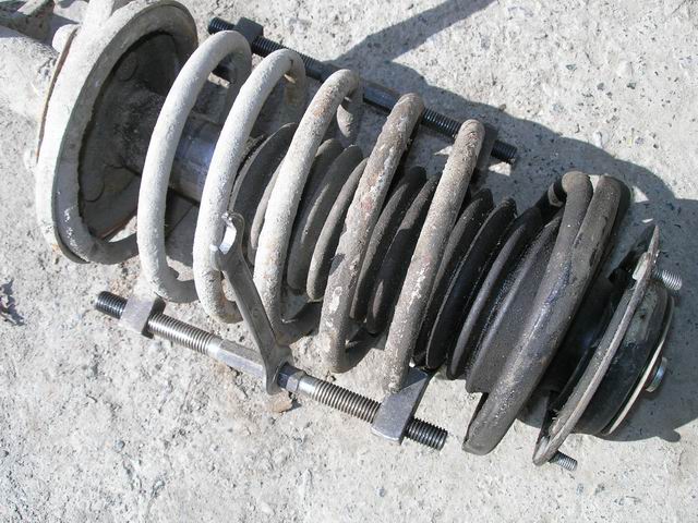

#593 Олег2
Олег2
  • Cообщений: 1 965
  • Город:Мурманск
Отправлено 23 Январь 2011 - 23:46
Цитата(NikDz @ 23.1.2011, 17:05) Просмотр сообщения
хм... Значит поеду на сто. потому что никак не понимаю как стягивать пружины.
Стойку придется вынуть из авто. Затем сжать пружину стяжками и снять опору.

#595 rhs
rhs
  • Cообщений: 5 802
  • Город:СПб, Купчино
Отправлено 24 Январь 2011 - 12:59
на нижней "тарелке" есть отверстия, в них эти стяжки вставляются. за середину как на фото я сжать не смог
ася 265\424\984
#596 nemeckiy
nemeckiy
  • Cообщений: 2 012
  • Город:Сумы
Отправлено 24 Январь 2011 - 22:05
rhs, Так ты посмотри на эти стяжки они кОротки чтоб достать до тарелок, это самопал или типа универсальные, такими на всех сервисах пользуются. А про те, что ты говоришь, по ходу какие-то специально для определённой модели авто наверное.
#597 rhs
rhs
  • Cообщений: 5 802
Отправлено 24 Январь 2011 - 22:23
nemeckiy, я самопальными делал. За середину как не стягивал, тока пружины посадил, а снять не смог. Мои не намного длиннее и были. Возился очень долго, пока не дошло за тарелку зацепить.
