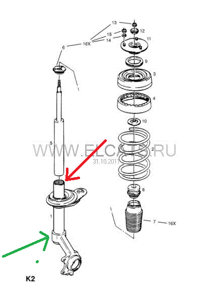

Жесть, ни один амар не откручивается, ни на верке ни на асконе aq.gif aq.gif aq.gif
ВД заливал уже как сутки назад молотком колотил. может тормозуху попробовать?
В тиски зажатую ступицу ни как не открутить, даже трубой пробовал

где открутить не можешь?

Цитата(nemeckiy @ 31.10.2011, 12:03) Просмотр сообщения
есил снимаешь для замены аморика, то грей грей , и открутишь

Отправлено 31 Октябрь 2011 - 13:11
Большую гайку со стакана не можешь открутить?Я газовым ключем откручивал да и греть тоже не помешает[attachmentid=80742] Красный откручивается зелёный не откручивается

Отправлено 31 Октябрь 2011 - 15:08
Да всё правильно красным, №6 на рисунке. Как попробую отпишусь.

Ага красную откручивал большим газовым ключом, нормально пошла.

Отправлено 01 Ноябрь 2011 - 17:55
а что зеленую внизу кто-то умудрился открутить))) -- бывают и такие попытки?)))
гы гы гы
если выделенно в зеленый цвет то наверно попытки были
