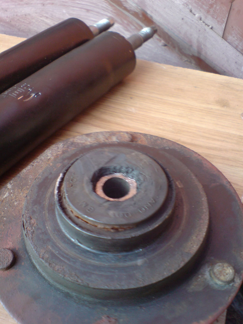

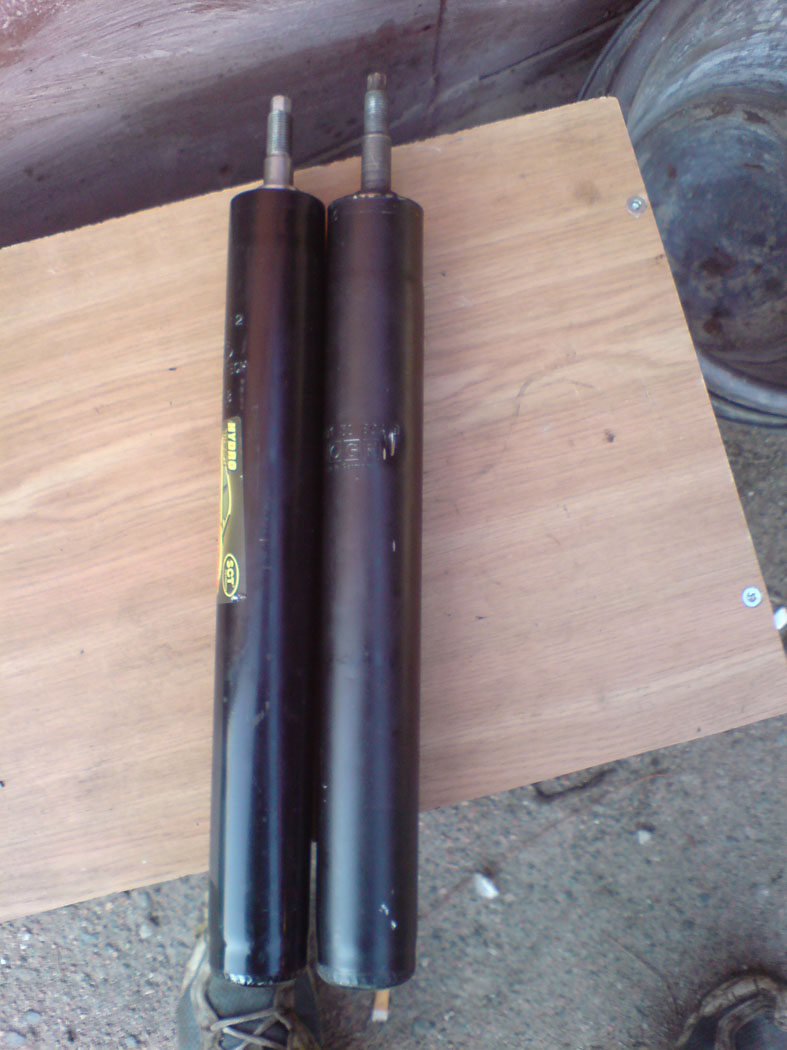

Пришла необходимость заменить в передней стойке амортизатор, начал искать то что стояло у меня и в итоге ничего не находилось, во всех магазинах говорили что только под заказ и цена 56$!!!. И еще во всех магазинах твердили что вот на аскону до 84 года найти легко а после 84 уже очень сложно и что такие амортизаторы шли только на аскону. Задолбавшись выслушивать продавцов и слушать истории о редкости амортизаторов на аскону решил решить раз и навсегда, подобрать амортизатор от какой нибудь другой машины и лучше от таза или чего то что всегда есть в магазине, даже если прийдется переделать то сделать это раз и потом не мучаться с поиском амортизаторов. И вот пересмотрев разные амортизаторы увидел такую картину ar.gif : по стакану подходит идеально и гайка крепления вкладыша идеально зажимает вкладыш, единственное отличие это немного короче крепежная часть штока но диаметр и резьба точно такие же
[attachmentid=80635] [attachmentid=80636]
Справа тот что стоял у меня а слева от Daewoo Lanos и у нас они есть в любом магазине и цена от 25$. Проблему с тем что шток немного короче решил вот каким образом (хотя и так он нормально подходит )
[attachmentid=80638]
Выдавил немного втулку наружу, обрезал её и запрессовал назад, немного подрезал резинку и теперь шток зайдет немного глубже и сверху гайка закрутится на всю резьбу.
Так что не все так страшно как рисуют продавцы и что всегда можно найти подходящую деталь ну а если надо что то доработать то мы же асконоводы водители раритетов forever.gif
