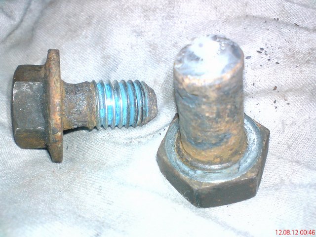

седня снимал кронштейн рычага передней подвески, отломал центральный болт, остальные 2 выкрутились. видимо до меня никто никогда не разбирал эту часть, как раз на болтах нашел синюю смазку, под шляпкой болты сильно погнили. вот думаю как теперь выкручивать отломанный кусок =(
зы: зачем я туда полез? поменять внутренние резинки поперечного стабилизатора, которые акурат под лонжероном (верно?) и над кронштейном.
зы2: кому интересно - болт сайлент-блока, на котором держится собственно сам рычаг имеет бОльший шаг резьбы, чем у тех болтов, что обычно продаются в магазинах. будьте внимательны =)

Думаю болты подойдут от ОВА. На любой разборке их валом.
зачем снимал. резинки стаба одеваются при отпущенных болтах на намыленный стаб и палкой загоняются на место. потом п образка притягивается болтами отпущенными. ну спроси ж е. грей газовой горелкой иприварить попробуйте что нить. либо сверлить и нарезать на пару мм больший болт или 1 мм ,если найдете такой размер редкий нечетного диаметра.можешь аккурат сверлить 3мм сверлом с расстоянием в мм между отверстиями накернив начало сверления от краев к центру. потом большего диаметра еще раз проходишь и аккурат острым тонким зубилком выколупываешь друг к другу две половини остатка болта. резьбу не задень. потом метчиком прогонишь ее.

Изображение эка просто как! ничем не получается подлезть к болтам П-образки! как ?! (у меня еще левое колесо осталось =)
обломанный болт кронштейна выкрутили в несколько приемов, нагрев основание горелкой и сломав 1 газовый ключ =) прошлись другим болтом по резьбе, чуток срезало резьбу в конце болта, думаю держатся будет на анаэробном герметике синем (уже купил).
самое главное, очень прошу модераторов куда нить прикрепить следующее:
я убил много времени, облазив все магазины города (таз,газ,паз,камаз,зил, все инормаки, все хоз.магазины крепежей) - нигде нет болтов 14*85 с шагом 1.5.мм.
а вот 2мм и 1.25мм полно. под заказ 300р/болт, ждать 11 дней и шанс 20% что привезут. к концу дня случайно забрел в магаз запчастей УАЗа и нашел болты, подошли от рессор УАЗа. они 80мм с резьбой как раз в 1.5мм.

напиши в теме про совместимые запчасти. совет ....если нет метчика. в начале болта треугольным напильником на резьбе пропил под углом 45 градусов вдоль болта на передней части резьбы мм 5-7 длиной.
на свечах для прогонки сажи в резьбе свечей такое еще делают)
