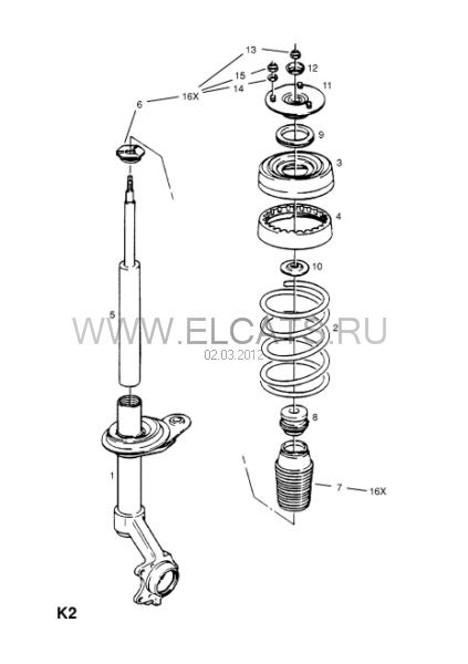

Но вот вопрос по поводу от 2110, я вчера их смотрел дак там шток толще, соответственно на него отбойник не встанет и не встанет железный ограничитель или отбойник-не знаю как назвать его. Вобщем который на верху штока и в него как раз при полном сжатии упирается резиновый отбойник.
Еще когда смотрел десятошный амортизатор там не было этого железного отбойника в комплекте, который на верху штока, соответственно и на оригинале такого нет новом. Придется его со старого сдирать, а как он там крепится не знаю думаю запресован, но я его и крутить и стучать пробовал никак не слезает

Я про тот отбойник ограничитель который под номером 10, но тут он как шайба, а у меня цилиндр высотой примерно 3см может больше может меньше, на память говорю. И снизу цилиндра шайба, они одно целое. Видимо старые хозяева выточили эту штуковину чтобы верхняя опора которая с резкой плотнее на штоке сидела, резинка эта как раз на цилиндр встает. Постараюсь сделать фото и выложить его. Но проблема все в том же что сижу тут с телефона, интернет обрубили а новый уже больше месяца не могут провестиsad.gif

в общем по порядку 10я шайба это снизу опоры становится краями вниз.
Сообщение отредактировал alextiger: 26 Август 2012 - 23:43

я и говорю про упорную шайбу под буквой В. На вашем рисунке. У меня она совсем другая. Тут она видимо просто ставится с разных сторон подшипника. А у меня она на штоке мертво сидит, как будто запрессована. Ну как разберусь так расскажуsmile.gif и еще попробую от десятки поставить амортизаторы. Ща поеду возьму десятошный, посмотрю как он встает, и шток на сколько выходит. Тогда и пыльник с резиновым ограничителем(не помню как называется правильно) возьму от десятки
