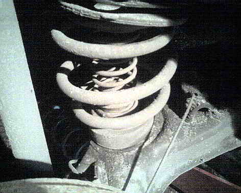

Цитата(AlexN @ 28.10.2006, 21:58) Просмотр сообщения
А у меня оказывается на задней подвеске внутри большой пружины есть еще и маленькая... У кого так же?
Фотку сделать можешь? Ну хоть телефоном, только чтоб это чудо видно было...

#159 AlexN
AlexN
    AlexN
  • Cообщений: 1 566
  • Город:Россия
Отправлено 11 Декабрь 2007 - 20:30
Цитата(Олег2 @ 21.5.2007, 9:53) Просмотр сообщения
AlexN, думаю это приблуда чья-то....штатно такого не было...
Сфоткал-таки пружинки...
#160 GoFrenDiy
GoFrenDiy
  • Cообщений: 2 566
  • Город:Таганрог
Отправлено 11 Декабрь 2007 - 20:58
гыыыы.. ЗАЧОТ!
