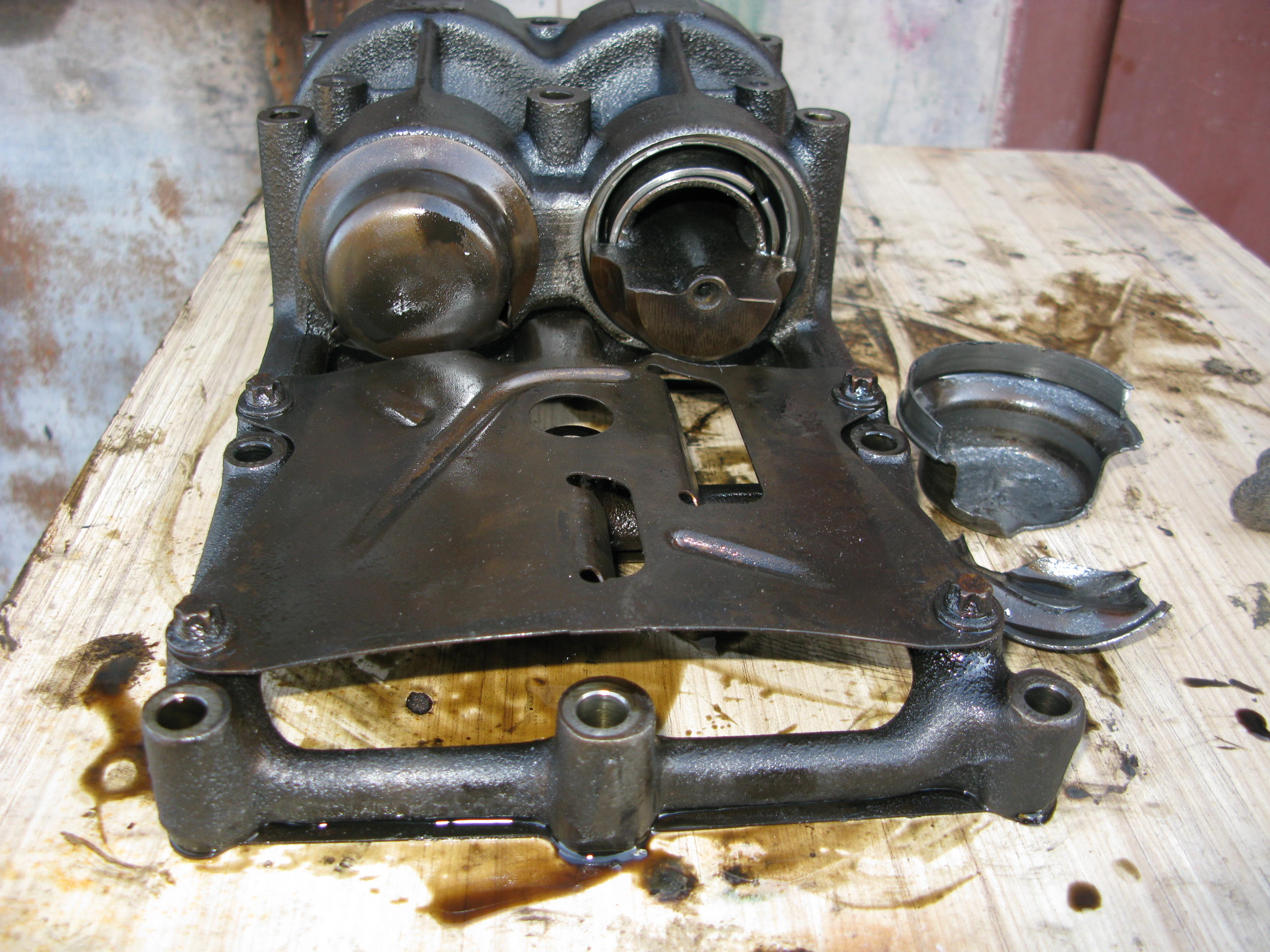

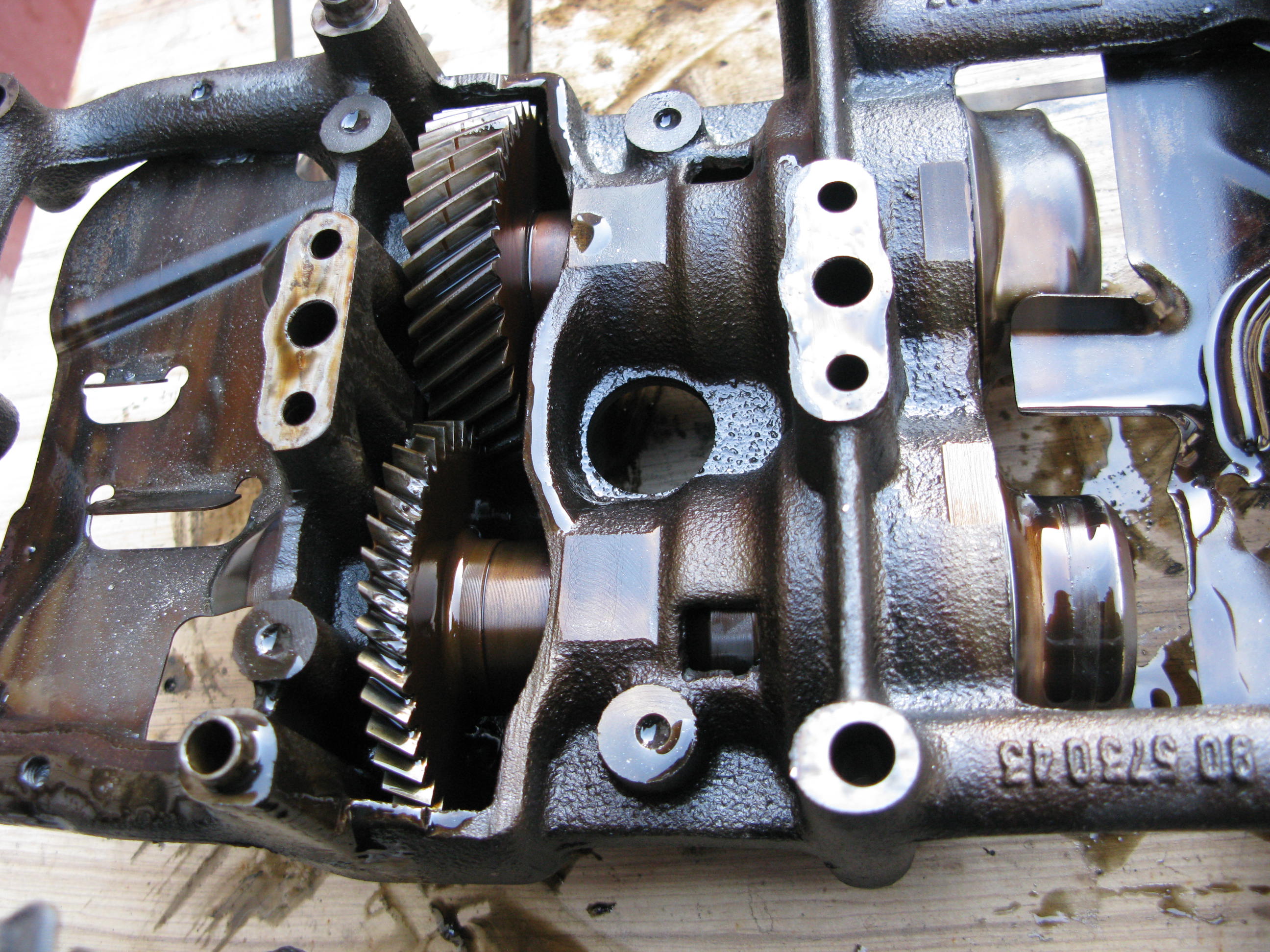

Размолотило блок балансировки вибрационного демпфера двигателя: разорвало стакан эксцентрика, сам эксцентрик болтается, на шестерне (которая тоньше) поломало часть зубьев, в картере много металлических опилок и т.д. Посмотрел такой же двигатель (X22XE) на FRONTERA, а там балансира вовсе нет. Штатный балансир весит на ZZAP.RU не менее 35к руб, а на exist.ru порядка 60к руб. Что посоветуете друзья?

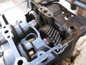

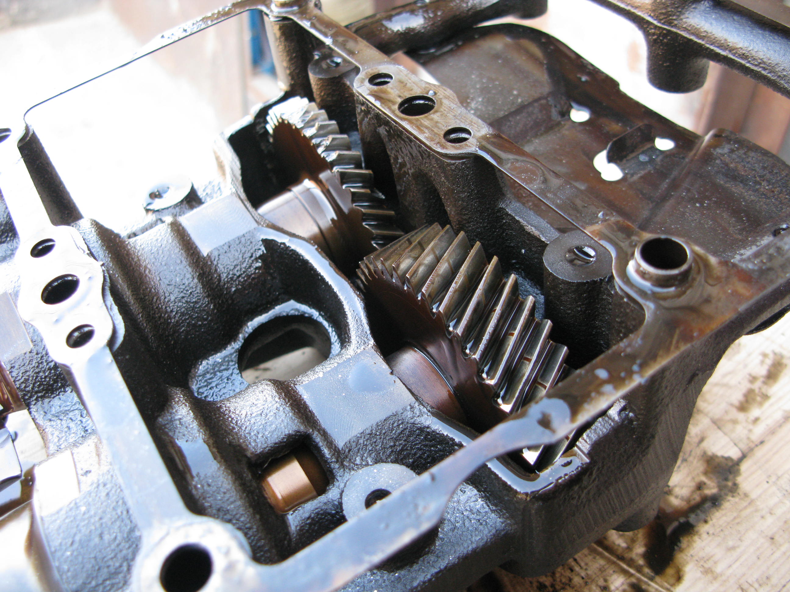

Удалось найти аналог блока балансировки вибрационного демпфера двигателя -это Opel Antara 2007 и Chevrolet Captiva (C100) 2006-2010, двигатель Z24XE (LD9).

#380 sergemoskva
sergemoskva
  • Cообщений: 4 256
Отправлено 18 Май 2016 - 21:12
Цитата(vak @ 18.5.2016, 20:49) Просмотр сообщения
Причина аварии двигателя указана в сообщении #372.
Скорее всего GM: 90573043 и аналоги GM 9129459, 90573080, 90571089 (к двигателям C22SEL; X22SE; X22XE; Y22SE;)
А в Антаре немного изменённая конструкция блока балансировки и может не подойти чисто с механической точки зрения .
Сообщение отредактировал forummen: 20 Май 2016 - 11:06
