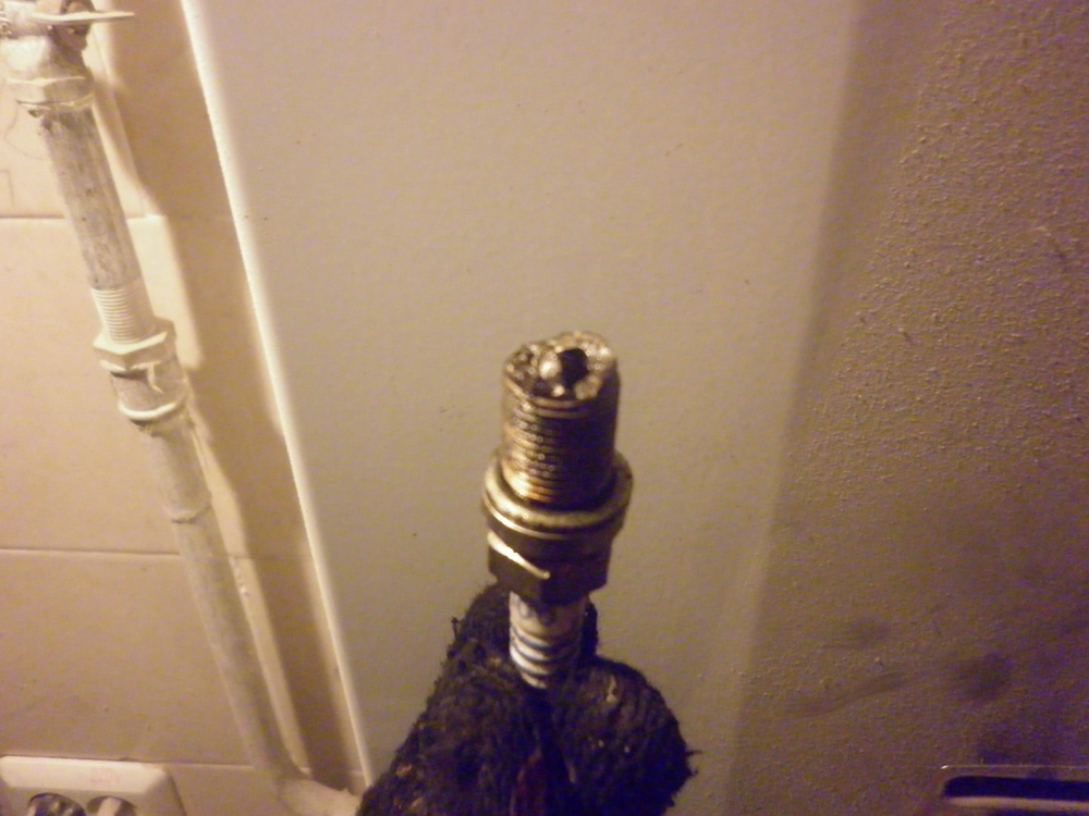

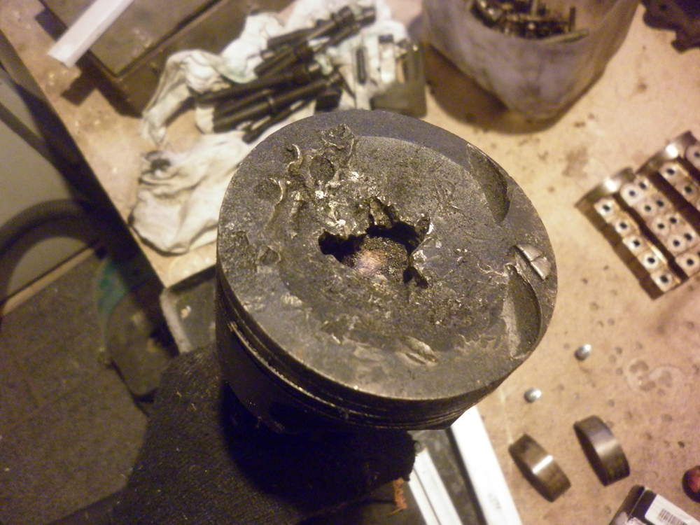

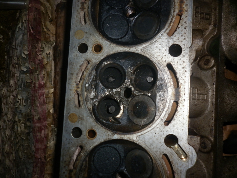

#391 Archibald
Archibald
  • Cообщений: 8
  • Автомобиль: OPEL Sintra 2.2
Отправлено 13 Июнь 2016 - 21:14
Хочу сказать спасибо sergemoskva за давнее объяснение по болтам на ГБЦ.
Голова тогда пришла отличная, перебранная, притертая, а болтики все одинаковые )))
Пока продолжал копить деньги на остальные запчасти изучал, так сказать, матчасть.. развивал свой техно скилл)) Но все же вопрос по причине поломки для меня до сих пор расплывчатый. Чисто кругозора и лишней тренировки наших гуру хотелось бы услышать мнения - что могло стать причиной случившегося с двигателем.
Для полноты картины опишу клинику:
Синтра 1999 г. 2.2 бензин пробег ~240 +- совесть знакомого, у которого купил машину, бензин всегда лукойловский 92, масло shell helix ultra 5w40, после последней замены масла и прокладки клапанной крышки прошло ~7100 км., меняю всегда на 7500-8000...
Итак, зима, - 10с, легкий снежок, машина простояла после поездки по городу около 2 часов, завелась как обычно, но мне все равно показался странным очень еле уловимый легкий строкот в движке.. тем не менее после начала движения он сразу пропал. Через несколько километров резко пропала тяга и слегка притухли все приборы освещения (ранее такого не наблюдалось и за полтора года моего владения машиной серьезно менялись только расходники по подвеске и разве что переключатель поворотников). Все закончилось плавной потерей скорости и мы заглохли. В виду того, что остановка произошла на очень оживленной скоростной трехполоске в темное время суток и при этом, съехать в сторону не было возможности - отбойники и узкая полоска обочины - я на автомате попытался завестись, чтобы сползти к ближайшему месту побезопасней. Машинка завелась, но сразу начала дико троить, больше 2 тыс. оборотов начинала глохнуть, около 1 тыс. еще продолжала ехать, чем дальше - тем зловещей становился звук. Добравшись до ближайшей стоянки машина была оставлена и после забрана на эвакуаторе до дома.
При разборе еле выкрутили свечку 3го цилиндра - она реально ушла в себя, а сам третий цилиндр, где собственно все и произошло был залит маслом по самое не балуй при этом поверхность не пострадала - чистое ровное зеркало. Далее был обнаружен задир от колец в четвертом цилиндре (уверен, что это никоим образом не имеет отношения к случившемуся, а явилось следствием естесственного износа деталей, т.к. в других цилиндрах, кроме, собственно, 3го, масла при вскрытии не было), после чего и было принято решение на мегакапиталку с расточкой под новые поршня ремонтного размера.
Учитывая вышесказанное и фотографии итога - какие есть мысли о причине случившегося ? Заранее благодарю
P.S. На поршне уже немножко грязь собралась за время безделья
Сообщение отредактировал Archibald: 13 Июнь 2016 - 21:31

#394 vak
vak
  • Cообщений: 52

#395 p_martynov
p_martynov
  • Cообщений: 356
  • Город:Нижегородская область
  • Автомобиль: Была Opel Sintra 2.2,ВАЗ-2111 сейчас ЛАРГУС
Отправлено 14 Июнь 2016 - 21:13
Так поршень же пробит, вот и масло через него поступало скорее всего. А свеча еле открутил все потому что по ней поршень скорее всего стучал вот и раскололся. Скорее всего еще поршневой палец надломился раз поршень достал до свечи и клапанов.
#396 Крамер
Крамер
  • Cообщений: 565
  • Автомобиль: Sintra 2.2 16V 1997
Отправлено 14 Июнь 2016 - 22:47
Мне вот тоже интересно, каким нужно быть мазохистом, чтоб на степени сжатия 10,5:1 - ездить на 92.

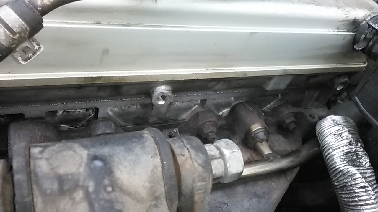

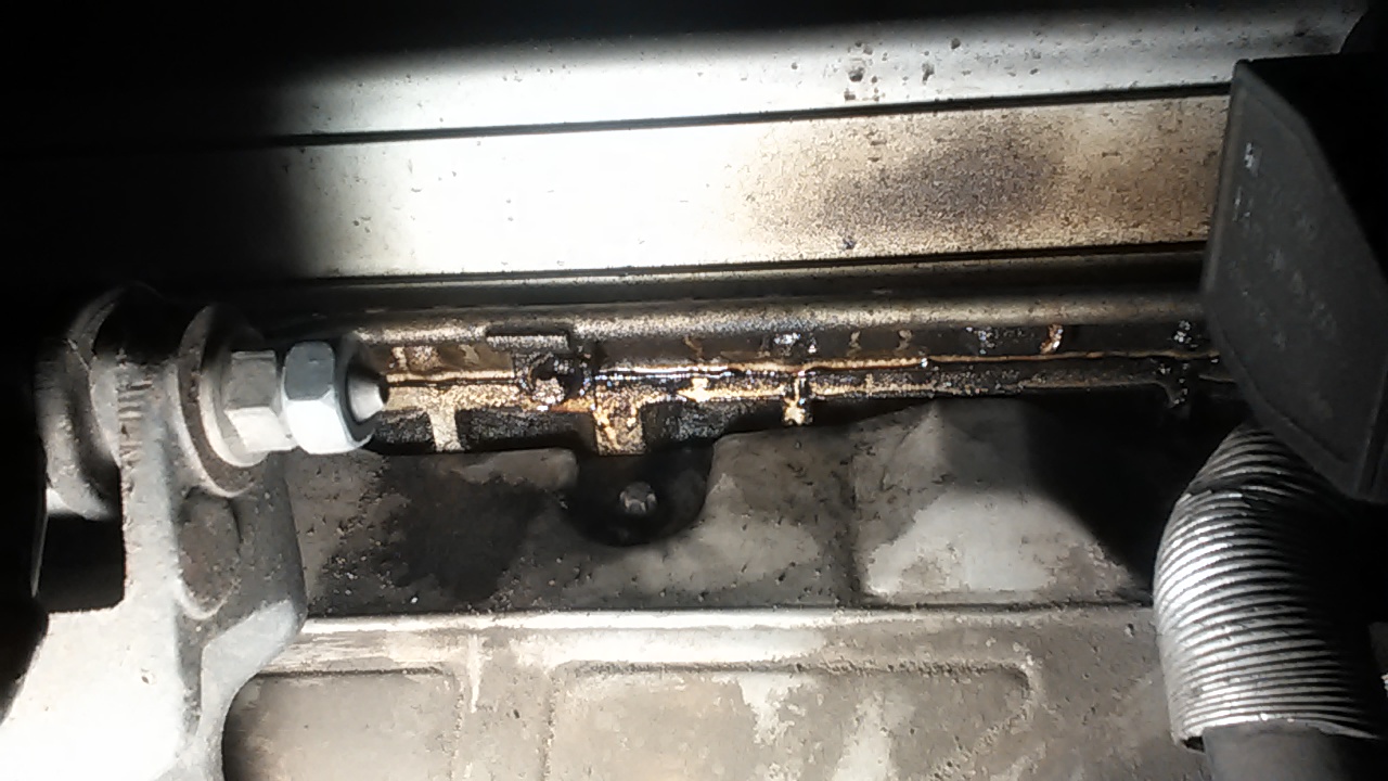

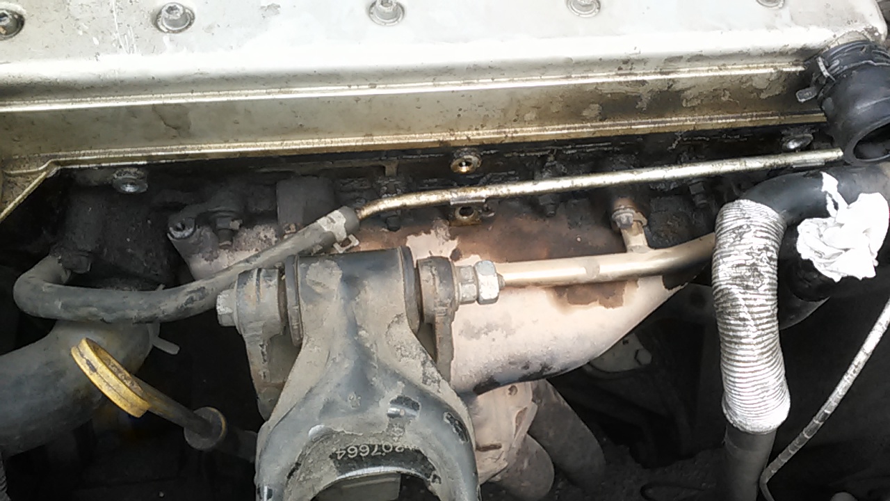

#397 wesd99
wesd99
  • Город:г.Москва
Отправлено 15 Июнь 2016 - 20:50
Гусев Сергей, Да пока, реально - не добрался до машины. Ждал совета
sergemoskva, но Изображение ... пока тишина. В голове мысли таковы: 1.Перемерить компрессию, чтоб убедится, что проблема не в износе поршневой. 2 Сапун под дросселем заведу шлангом в заборный воздуховод после возд.фильтра 3. Выпуск газов из крышки головки на сапун сделаю "открытым" (нипель, клапан), т.е для сброса избыточного давления в атмосферу. Где это аукнется ? - Х.З. вроде как особенно и негде, возможно - расход бенза. Сделаю - понаблюдаю.
vasylyi.fisherman, Спасибо, что проблема заинтересовала, мотор не дымит, долива масла не требует, Провалов тяги нет. Движок очень адекват, но давит масло через прокладку крышки в свечные колодцы, через прокладку ГБЦ на выпускной патрубок. Вид на снимках 1 и 2. [attachmentid=129563] [attachmentid=129562]
Отмыл всё г-но, но через 2 недели - опять потеет. [attachmentid=129564]
P.S.
Выше писал: 1, "задымил" - не про выхлоп, сизый дым из под капота, горело на выпускном.
2. Про ЕГР - это была "лапша" умников из сервака, незнающих, что делать, но оч. хотящих забаблится. Сам снимал, проверял,чист, исправен.
Сообщение отредактировал wesd99: 15 Июнь 2016 - 21:26
#398 Mr.vov4ik
Mr.vov4ik
  • Cообщений: 189
  • Город:Украина
  • Автомобиль: opel sintra 2.2i
Отправлено 15 Июнь 2016 - 22:44
Приветствую!!!! Была и у меня такая жеистория:ехал ехал и пропала тяга но домой кое как дотянул а под домом затроила задымила,в итоге перемерили компрессию и в третьем её не было. Понятно на капитал, но когда я её забрал (я второй хозяин забирал у родственника)я прошёл тыс 10-12 после ремонта, грм оборвало и как раз на том цилиндре загнуло клапан,в итоге перекапитализация, говорят там холодной сваркой снизу поршня подмазали.
#399 vasylyi.fisherman
vasylyi.fisherman
  • Cообщений: 875
  • Город:Витебская обл
Отправлено 15 Июнь 2016 - 23:13
P.S.
А из прокладки поддона не тяче? Если давит со всех дыр----- 99% избыточное давление газов, т.е. где-то забиты сапуны!! Если давит только под голову, то либо пробило прокладку, либо ОЛЕНИ которые прокладку меняли болты старые закрутили ( при замене ГБЦ ставятся новые болты ГБЦ),что и сказалось в последствии.Это лично моё мнение. az.gif az.gif az.gif Да и ещё ты уверен что давит через прокладку ГБЦ ,а не через клапанную со стороны коллектора впускного?
Сообщение отредактировал vasylyi.fisherman: 15 Июнь 2016 - 23:19
#400 Крамер
Крамер
  • Cообщений: 565
Отправлено 16 Июнь 2016 - 10:47
Если масло в свечных колодцах - это еще не признак избыточного давления картерных газов. Тут у всех от времени\температуры крышки повело. Это не нормально, но это норма.
