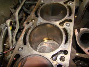

Разбираю двигатель,застучал. Есть вопросы-интересует ваше мнение.ИзображениеМожно ли отремонтировать блок с таким повреждением?
Допустимо ли такое состояние кулачков?

Отремонтировать можно всё . По фоткам плохо видно на сколько сильны повреждения . Нужно посчитать , сколько будут стоить запчасти , расточка , как это скажется на бюджете . В любом случае нужно на месте показать кому-нибудь знающему , который может "посмотреть" , "пощупать" и дать вердикт .

От каких двигателей на синтру 2.2 бензин подойдёт блок цилиндров?
#426 vasylyi.fisherman
vasylyi.fisherman
  • Cообщений: 875
  • Город:Витебская обл
Отправлено 21 Июль 2016 - 23:39
Омега 2.2 бензин, Расточка + хонингование = головка б\у в хорошем состоянии ( по деньгам), Но если машинка для жизни, то --расточка+ хонингование!

Подскажите гильзованые блоки цилиндров как долго выхаживают? Цена работы с гильзами где-то 180 уе. В цилиндре глубина канавки выработанной 2-3мм. В выскажите ваше мнение. Спасибо.

В "НАМИ" мои знакомые гильзовали автомобиль "Победа" . Материал , из которого изготавливали гильзы , очень высокого качества . Сам процесс их пресовки - отдельный разговор . Там работали спецы .
У нас же этот процесс поставлен на поток , да и материал из которого делают гильзы не лучшего качества .
При установке гильз ухудшается теплоотдача . Пробег двигателей Экотек после гильзовки не более 150 т/км. Если не "насиловать" двигатель и следить за расходниками - может пройти и больше , но не намного . Всё зависит от качества сборки .
Взять б/у блок цилиндров - тоже есть свои нюансы .
Это моё мнение
В любом случае решать тебе .
Почитай в инете по поводу установки гильз . Может что и надумаешь .

Гильзовка или б/у двигатель. Нормальные гильзы тыщ 100 отходют, а после загнал следующие, колец подбросил, и в путь. Это с учетом того что будет в пределах нормы таблица твердости гильз, точность их изготовления и посадки (без элипсоидности и коничность), соблюдены угол и глубина хона (без рысаков и тд) А если уже делать, так все - смотреть направляющие, клапана, седла, постели, валы...
В данном случае я бы советовал другой двигатель. По деньгам в конечном итоге выходит почти тоже самое (если не дешевле), и те же тыщ 100 он отходит. Это будет проще и быстрее.
