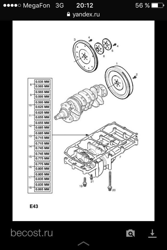

Добрый вечер, господа синтроводы) Вновь обращаюсь за вашим советом)
Между блоком двигателя и блоком балансировочных валов идет прокладка (на фото)
При этом по вину в каталогах бьются разные размеры.
Я так понимаю, что на конкретную машину мастером ставилась прокладка определенной толщины.
К сожалению при разборке движка оригинальная прокладка была утеряна.
Какие варианты узнать, какой толщины прокладка должна стоять именно на моей машине (вин прилагается на фото)
Спасибо.

#465 sergemoskva
sergemoskva
  • Cообщений: 4 256
Отправлено 30 Июнь 2017 - 08:03
Archibald
... почитай здесь http://carmanz.com/o...-1998/8657.html  -  подбор толщины прокладки между блоком балансировки и блоком цилиндров однотипный

#466 Archibald
Archibald
  • Cообщений: 8
  • Автомобиль: OPEL Sintra 2.2
Отправлено 30 Июнь 2017 - 15:26
@sergemoskva
Смотри, там в 11 пункте написано "Зная толщину старой прокладки". А если вообще не знаем, какая у нее была толщина ?

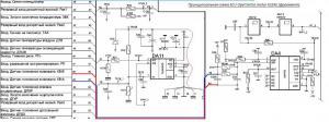

DOBEST - возможно тебе эта инфа пригодится , хотя бы в будущем , если дело будет не в этом . А дело вот в чём . Датчик детонации и датчик КВ имеют одинаковые разъёмы и расположены "папы" и "мамы" этих разъёмов рядом. Возможно ты перепутал соединения . Проверь .Удачи
P.S. ... забыл добавить : когда двигатель работает на холостом ходе на ножке B должен быть 0 (ноль) , а на ножке А должно быть 3,7 вольта . При включенном зажигании и неработающим двигателе (в случае исправной цепи датчика ) напряжение на контакте А равно нулю , а в случае обрыва в цепи - около 5 вольт
... и вдогонку фрагмент принципиальной схемы (линия КВ)

#470 berkut
  • Cообщений: 16 568
Отправлено 10 Февраль 2018 - 20:56
@sergemoskva, а при чем тут распредвал, если он про ДПКВ пишет??????
ДПКВ на схеме Р35

Судя по схемке , то сопротивление в 550 Ом должно создаваться между контактами А и В (49 и 48 ) или 1 и 2 контактами т.к. катушка находится между ними а у меня какого то хрена это сопротивление ито в 460 Ом только есть между В и С или 2 и 3 контактами ......что за ерунда
