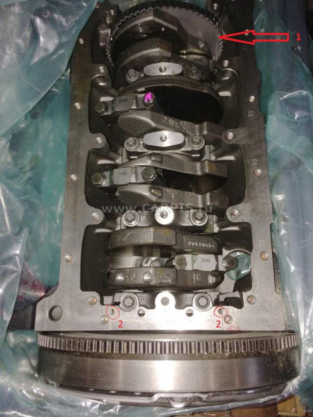

Всем снова привет)
Продолжается моя долгая эпопея по ремонту движка. Не ругайте за время, а помогите опытным советом, как говорится.
Итак, перво наперво следующие два вопроса меня интересуют.
1. На фотографии стрелочка номер один - я так понимаю эта шестерень отвечает и крепится к датчику положения коленвала ? Если нет, то для чего она.
2. Кружочки № 2 - имеем вот такие полуотверстия, из них было выковыряно что то типа герметика (черный сгусток рваной трубочкой). Вопрос - это туда случайно забилось, или что то туда нужно заливать ? (знаю вопрос может быть глупый, но лучше перебдеть, чем наоборот)
Спасибо.
P.S. Блок на фотке не мой. А вообще вопрос третий еще - есть ли у кого фото (может собирали) по порядку установки подушечек коленвала ?

А масляный насос у тебя чем крутит, пальцем? А в кружочках у тебя герметик 100%, когда прокладку поддона ставили не родную, то её мазанули на всяк случай ( чтоб не патякло) герметиком, его там быть не должно!! И что за " подушечки коленвала"??? я не понял!! Возможно ВЫ имели ввиду вкладыши коленвала, коренные и шатунные? И как они ставятся и как подбираются , так , или нет?
Сообщение отредактировал vasylyi.fisherman: 30 Апрель 2017 - 00:10

1. Эта шестерня отвечает ТОЛЬКО за масляный насос ?

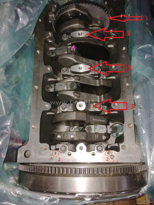

3. Возможно неправильно выразился - на картинке цифрой 3 отметил о чем я. На моем блоке (в понедельник сделаю фото) они еще с какими то завитушками (первые две сверху вниз)

Эта шестерня показывает положение коленвала.Крепится она к  валу на 3 винта вроде. Датчик положения кв по ней работает. Герметик в отверстиях должен быть.Последняя постель ставится на гермет чтобы в коробку масло не попадало.Масляный насос у нас вращается коленвалом .и сидит он на нём.
Сообщение отредактировал yurlik: 01 Май 2017 - 23:58

Вопрос в каком порядке и полярности ставить крышки ? (Там еще какие то ушки-загогулины есть) Сразу говорю - крышки не были пронумерованы при снятии. Увы.
Движок X22XE Бенз
