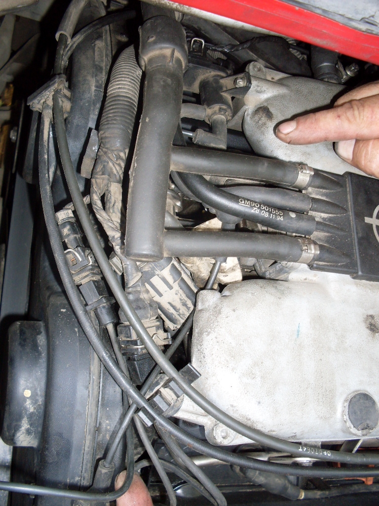

Пётр, а вы не покажете на фотографии - какие конкретно шланги нужно прочистить? Если вас не затруднит, а то у меня муж не понимает.
Мы будем менять крышку ГБЦ и прокладки и хотелось бы сделать всё "по уму".

Я имел ввиду двигатель 2.2, а по сути нужно все воздушные шланги проверить на засор и прочистить.
Какие из этих?
Какие из этих?
[attachmentid=85249]
