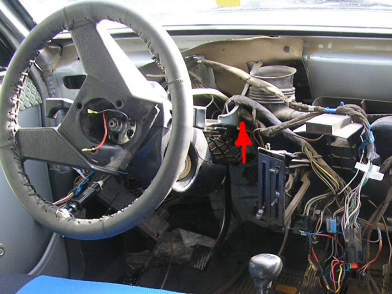

Да переделай ВАЗовский и будет тебе длина smile.gif делов то там... Я вот в прошлом году по большой необходимости (тросик в дороге лопнул) переделал быстренько от жигулей - до сих пор езжу.
З.Ы. С таким диким наклоном родной долго у тебя не прослужит.
Кстати, обладатели приборок с тахометрами (штатных)...кто скажет как тросик то идет в моторный отсек от приборки ? Дело в том что, как Ketrosa и сказал, у приборок без тахометра трос идет по центру без перегибов...с тахометром спидометр же значительно левее стоит и без изгибов в отверстие вывода в моторный отсек трос никак не вывести. Может дырка у "штатников" в другом месте ?

Цитата(FOX07 @ 15.7.2009, 17:07) Просмотр сообщения
Логично было бы пропихивать его в такое же отверстие как на рисунке...было бы суперски...но дело в том, что на левой стороне кронштена этого сплошная пластина в этом месте smile.gif Знал бы раньше - пропилил бы там паз для троса...
Согласен было бы лучше из за этих изгибов мой дешевый китайский тросик все время трещит. Правда ша меньше стал трещать претерся наверно smile.gif жду когда порвется smile.gif а смазка не какая не помогает
