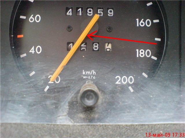

ребята, утром сегодня выезжаю на работу, а стрелка спидометра лежит без движений. приезжаю на работу, разбираю приборку что бы проверить не отошел ли он,-вроде нет, стоит как стоял сзади. собираю и еп.... - обломал стрелку. что мне можно сделать?

er3bas, расскажи поподробнее, как ты развольцевал родной трос при переделке на Жигулевский. я 100% у нас в Одессе родной не найду.
Проволчку примотай, только смотри, чтоб по массе была такаяже как стрелка smile.gif , а лучше новую стрелку поставь, вполне вероятно, что они почти у всех машин одинаковые по креплению.

а как тот кусочек оставшейся стрелки посередине на круге снять? она приклеена или вставлена как-то?
я думал лично может приплавить попробовать? она же пластмасовая вроде.

payne, обезжирь и на суперклей посади

Можно и так, но потом в падлу будет опять разбирать, если плохо обезжиришь. А снимается просто. Бери и снимай, всё равно сломана.

только что с базара. купил себе новый тросик. поставил,-работает. только вот вопрос: у меня стрелка обломалась вчера спидометра, в спокойном состоянии показывает на одометр, т.е. ниже чем надо. я когда поехал с новым тросиком,-скорость явно завышает. Это из-за того, что когда тросик сунул стрелка не лежала на фиксаторе? я сегодня поменяю стрелку, заного высуну и засуну тросик и будет щастье мне? или тут другое дело?
вот так у меня пока выглядит стрелка и в таком положении я ставил тросик! это может как то повлиять на показания? Стрелка должна лежать на фиксаторе на 20 км и тогда точными будут показания? как думаете?

верни стрелку на фиксатор, и переустанови тросик.

я себе снимал стрелку ( потом поставил на фиксатор ) так ета сволочь начала врать(
пошол купил спидометр за 100 руб б.у и усе

Ну дык оно угу, Megawat, там же ж спиральная пружинка кладёт стрелку на ограничитель! Стрелку снял и пружина разжалась. Когда я снимал стрелку, выставил её пальчиками на одну из технологических меток (да на любую метку, только запомнить какую) и в этом положении стрелки заклеил скотчем алюминиевый барабан позади шкалы. Стрелка больше не двигается. Снимай стрелку, шкалу, ремонтировай что нужно. Сборка в обратном порядке. wink.gif
Тогда если обломок стрелки висит, то надо проверить, не крутанулась ли сломанная стрелка на один оборот, когда пружинка расслаблялась. Вероятно, не крутилась она. Проверять осторожно, не сломать пружинку. Нежная она.
завтра утречком поставлю новую стрелку. и Дай Бог все будет нормально

Вот у тебя сейчас стрелка без ограничителя смотрит вниз. Выкрути ограничитель, поставь новую стрелку чтоб она смотрела вниз, когда спидометр в горизонтальном положении, поставь её на 40 кмч или больше, короче чтоб ограничитель можно было вкрутить и вкрути ограничитель. Я делал так, вроде болеменее.
Там как-то через магнит это работает и от троса не зависит, а показывает больше потомучто стрелка легче.
...и тарированная пружинка смещена. Куда важнее веса стрелки, хотя и вес важен.
