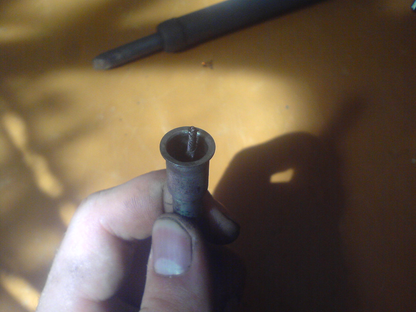

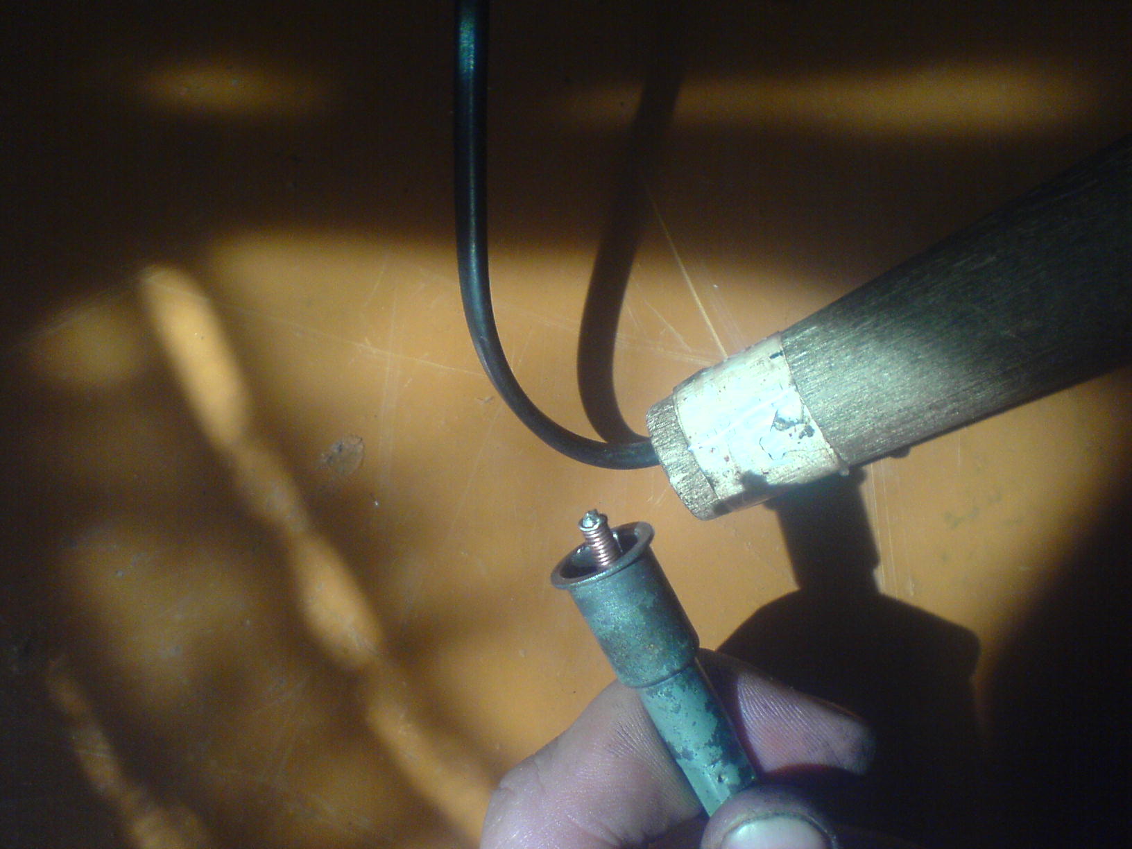

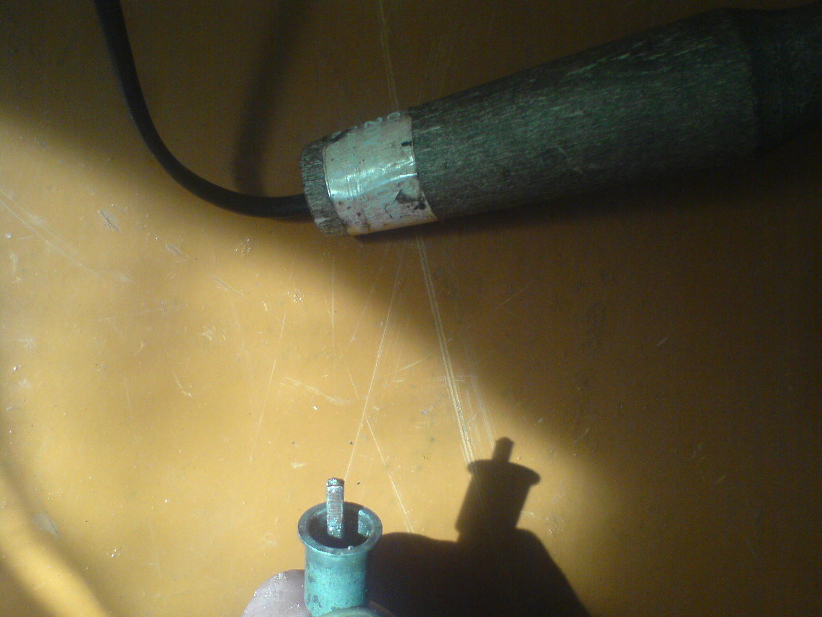

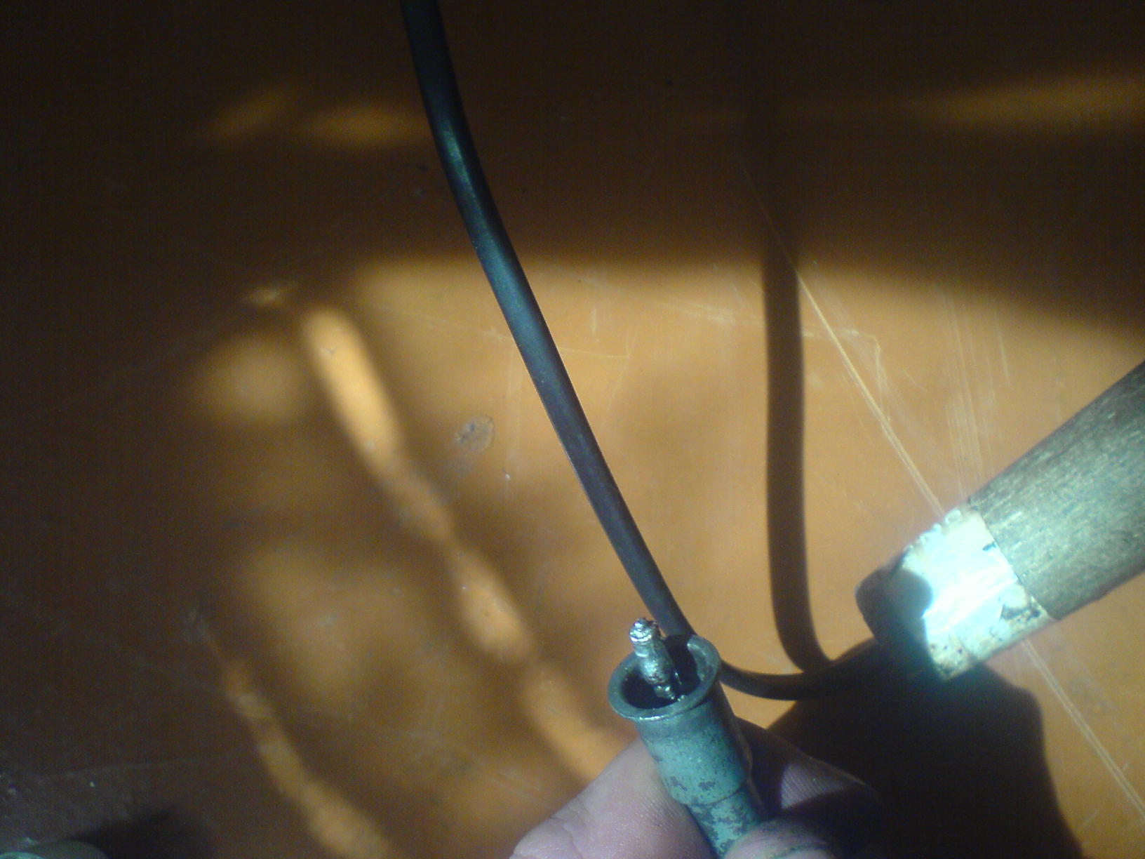

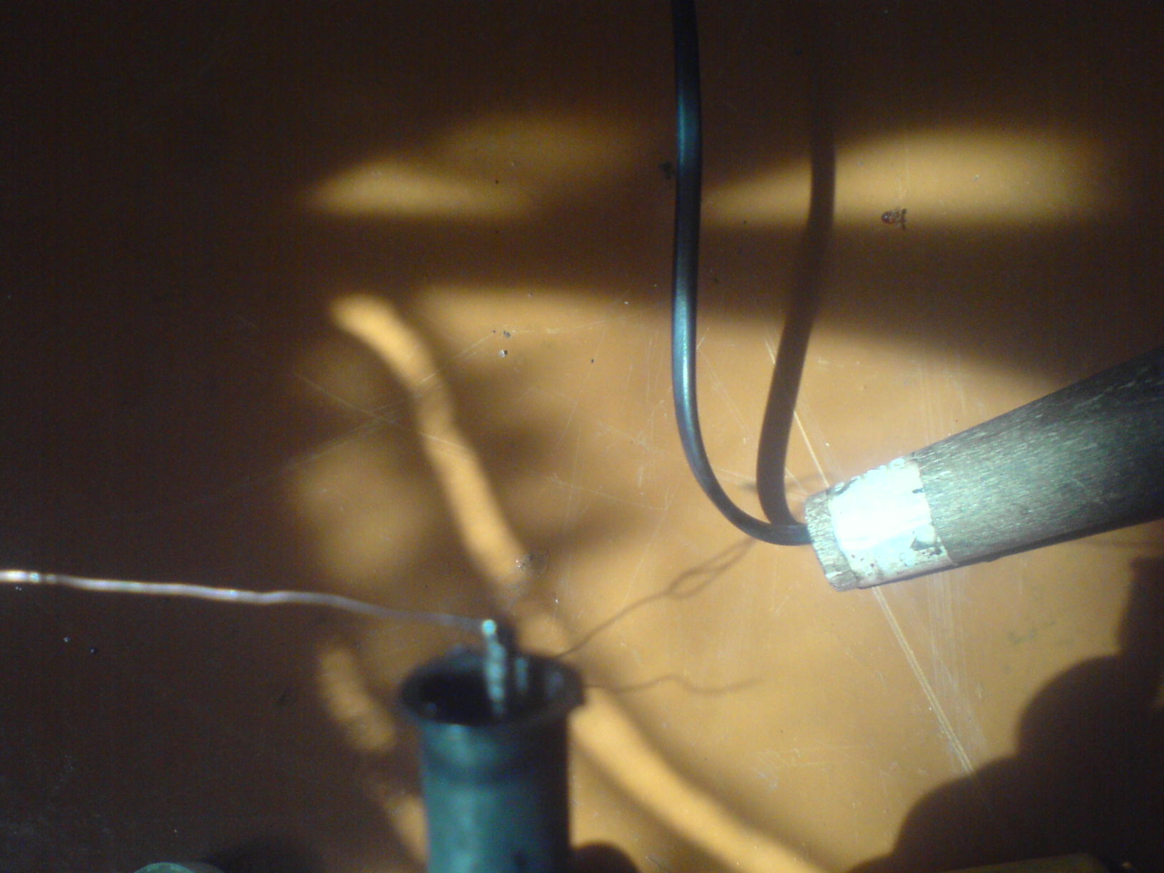

Ехал както домой, стрелка спидометра начала прыгать, ближе к дому совсем умерла, на следующий день открутил трос и увидел что там где он вставляется в коробку квадратом совсем не пахнет, или тупо говоря съело его, вытащил трос целиком промыл бензином от грязи[attachmentid=71422] вот что было, макнул в паяльную кислоту, облудил и припаял медную проволочку достаточной толщины[attachmentid=71423], потом аккуратно намотал ее вдоль всей съединой части троса[attachmentid=71424], снова купание в паяльной кислоте и снова облудил уже вместе с проволокой,[attachmentid=71425], после аккуратно вытянул маленькими бокорезами(ими было удомнее всего) тросик из этой штучки в которой он вращается(простите не знаю как правильно ее назвать), и придерживая ими, сточил то что напаял до уровня оставшегося на тросе квадрата[attachmentid=71426], после туговато но вставил в шестерню в коробке , притянул, попробовал проехать и, о чудо=) стрелка ожила))) и как приятная неожиданность у меня еще заработал суточный счетчик километража, раньше почемуто молчал)))
Удачи всем опелеводам=) буду рад если комуто поможет эта статейка=)))
