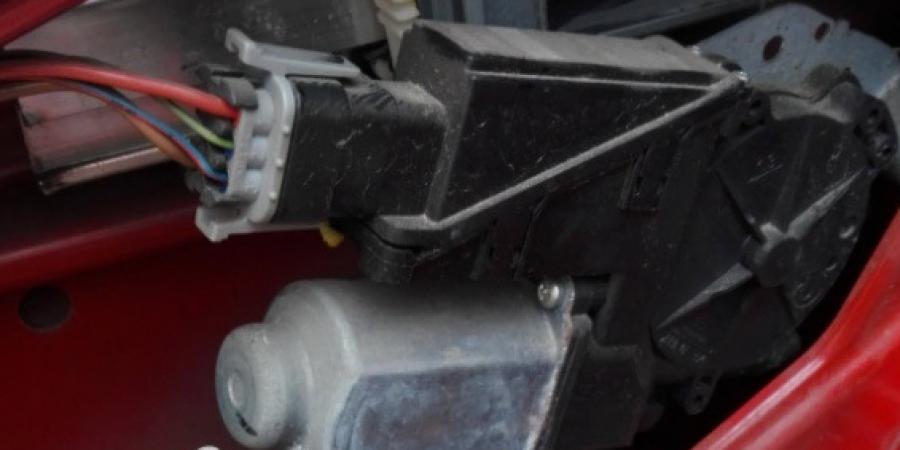

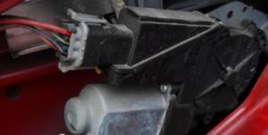

Друзья, случилось КЗ в жгуте задней правой двери. Стекло приоткрыто, жгутом заниматься нет времени пока, но стекло надо поднять. Вопрос:
кто-нить знает распиновку этого разъёма стеклоподъёмника? ( это фото не моё, из сети)
Куда подать питание, чтобы поднять стекло? Питание буду подавать от отдельного АКБ, взял с бесперебойника. Толстых проводов всего два красный и коричневый и ещё три тонких разных цветов. Если допустить, что толстые это "вверх" и "вниз", то куда минус? На корпус авто тыкал минус внешнего АКБ - не срабатывает никак. На тонкие подавать минус боязно, там же, предполагаю, система комфорта должна быть, типа "антизажималка", т.е. откат стекла вниз - могу спалить что-то там.

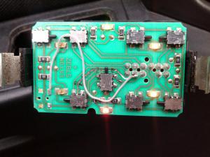

КЗ в жгуте задней двери натворило вот что:
сгорели микрики водительского управления собственно самой правой задней двери и микрик разрешающий управление задним пассажирам, выгорела дорожка (заменил проводком) и самая большая вонь (дым) была из кнопки стеклоподъёмника в задней правой двери.
Хорошо что всё произошло при мне. Предохранитель горел №53 вроде.

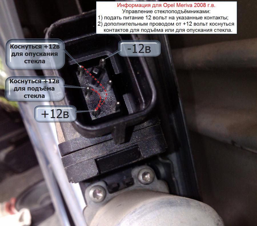

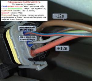

Ну, сам спросил, сам отвечу. Может кому пригодится, зарисовал. Окно поднял.
Если у вас случится КЗ или обрыв жгута в дверях и никак не поднимается стеклоподъёмник, то снимаем обшивку двери и вытаскиваем разъём из стеклоподъёмника.
Подключаем другие провода от АКБ вот так:
  • Амбр, УРФИНДЖУС, Хатуль Мадан и 3 другие сказали спасибо!
