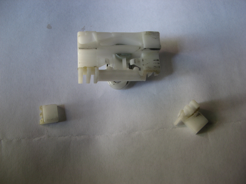

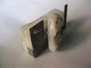

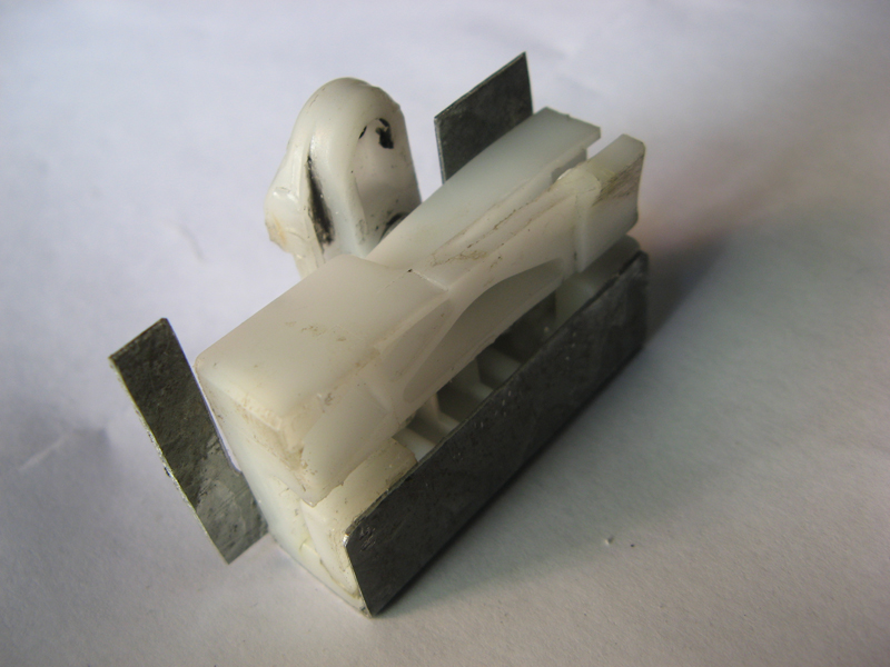

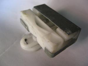

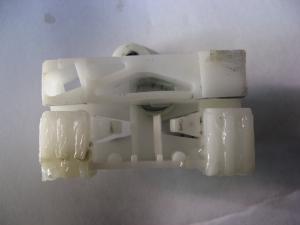

У меня оказались сломаны оба – и правый и левый задние электростеклоподъемники - правая деталь:
Склеил детали POXIPOLом (прозрачным) и залил им же наружные канавки в деталях (kvm2112 клеил эпоксидкой) -
правая деталь:
После полимеризации POXIPOLа удалил его натеки напильником.

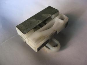

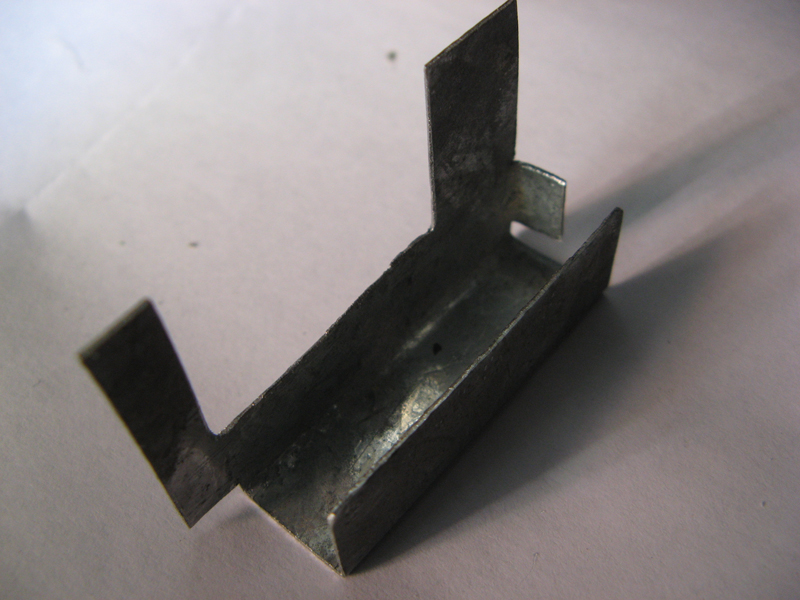

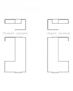

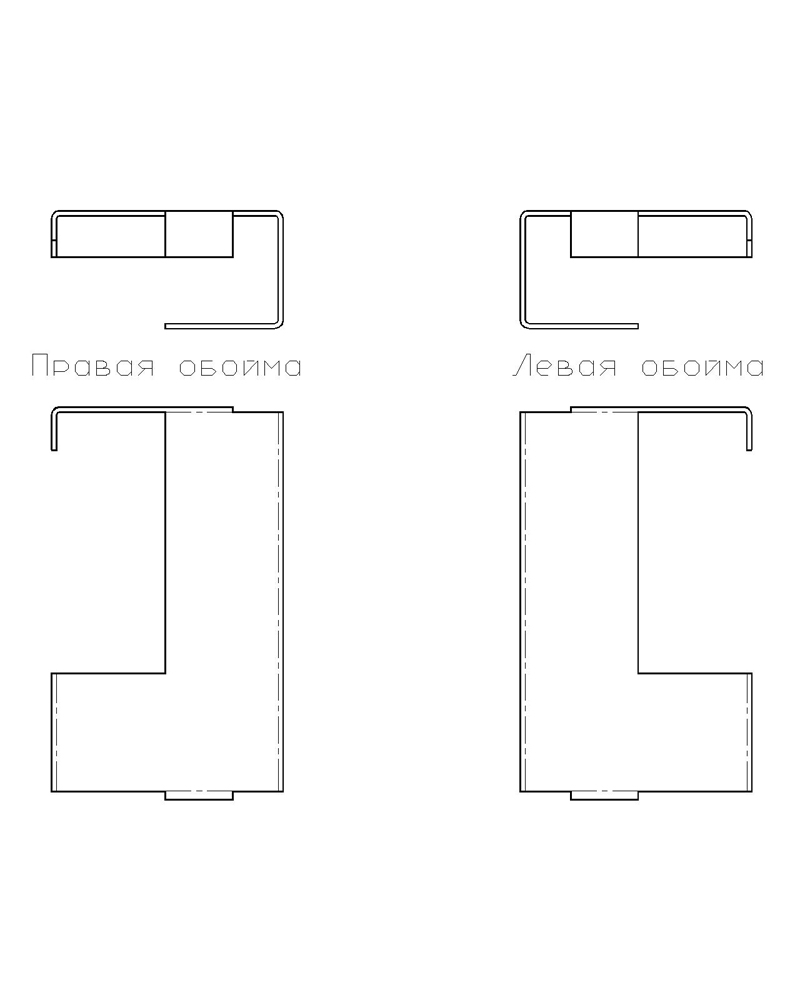

Вырезал из листа оцинковки (нашлась только толщиной 0,6 мм) и согнул для деталей обоймы:
Развертка обоймы:
Предварительная гибка – правая обойма:
Догибал обоймы прямо на деталях, правая деталь:
Смазал все графиткой с рабочим температурным диапазоном -20…+60 град.
Кстати, резиновый упор (демпфер) был с нормальным фиксатором:

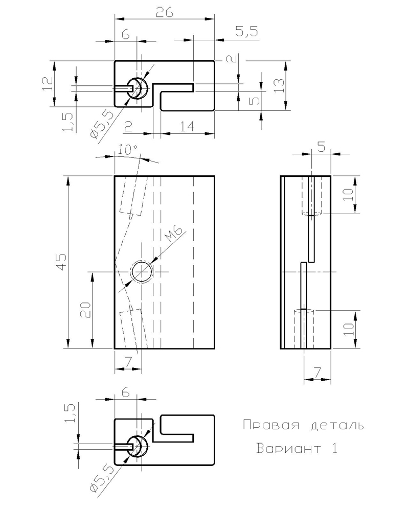

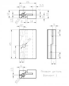

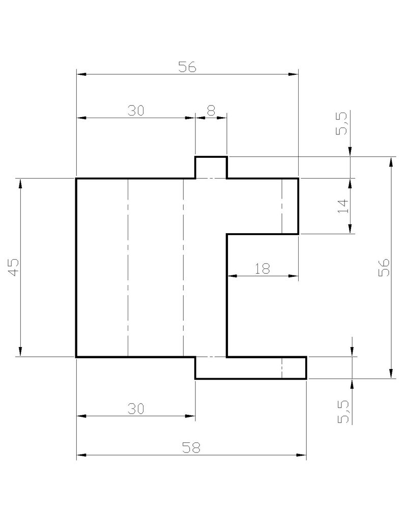

Попробовал изобразить, как может выглядеть самодельная правая деталь:
Левая деталь – зеркальная.
Astor сделал детали из толстого текстолита, aleks6677 выкладывал здесь фото самодельных деталей из фторопласта…
Для этих деталей бобышки придется сделать новые, с резьбой М6.
Можно попробовать доработать родные бобышки, просверлив в них отверстие с торца и нарезав резьбу М3. Крепить эту бобышку нужно винтом. Отверстие в детали под бобышку нужно будет сделать по месту, желательно с плотной посадкой бобышки, чтобы не было нагрузки на винт, и установить бобышку, например, на POXIPOL. Винт нужно установить на фиксатор резьбы (это такой специальный «клей»). Головку винта нужно «утопить» в деталь:

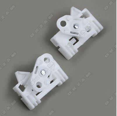

Отправлено 14 Март 2016 - 17:13
На днях случилась неприятность, в левой задней двери опустилось стекло (жена случайно нажала aq.gif ) и отказалось подниматься, поднималось лишь сантиметров на 5 и все, результат - сломалась эта самая пластиковая деталька. На правой задней ремонтировал 3 года назад. Итог заказал на Ebay ремкомплект за 800 руб, пришел за 2 неделе, делал в Белгороде в "12 вольт". Стоимость работы 800 руб. 2 часа работы мастера.

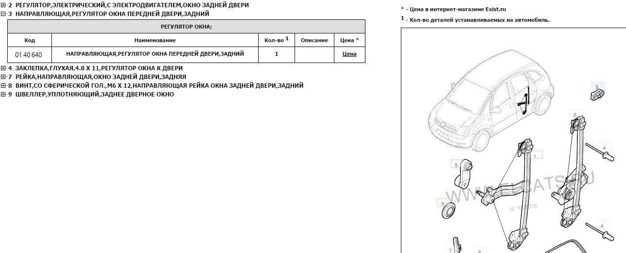

Всем здравствуйте!
Вот и у меня провалилось стекло!

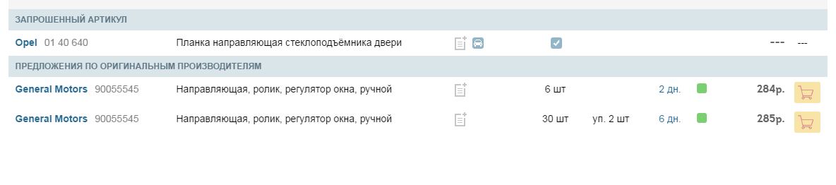

Нашел в экзисте такую вещь, но сомневаюсь- она-ли.
Цена скромная, можно и заказать.
А вдруг кто уже заказывал и подскажет?
#274 Амбр
  • Cообщений: 32 901
Отправлено 14 Октябрь 2016 - 15:17
nevus, вопрос не понятен. Вещь которую нашли она что? Это направляющая, хотя думаю и так это понятно из названия.

Амбр, нужна вот такая штука-
Но, уже понял, что это не она.

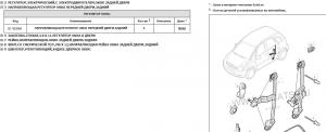

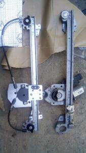

Опять развалился стеклоподъемник, теперь задний левый. Взял в сборе без мотора 2600 магнетти марелли, сделан лучше родного оригинала.
Но теперь другая беда, не поднимается стекло с кнопки в вод. двери, только опускается. с пассажирской все норм. Провод наверное перебило.
