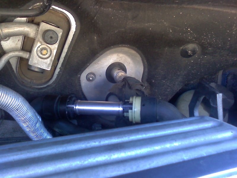

#206 Dad
Dad
  • Cообщений: 1 881
  • Город:Чита
Отправлено 20 Март 2011 - 03:02
Цитата(popov.parus @ 20.3.2011, 7:16)
Здравствуйте,Подскажите кто отсоединял на Зафире А печку от шлангов системы охлаждения.Как они вообще разъединяются и в каком месте?Спасибо bf.gif
Привет. Отсоединяются достаточно просто в моторном отсеке, но нужен соединитель (какая нибудь трубка) чтобы замкнуть вход и выход). Надеюсь на фото понятно будет.
#207 popov.parus
popov.parus
  • Cообщений: 35
  • Автомобиль: zafira a
Отправлено 20 Март 2011 - 03:13
Спасибо но точней нужно отверткой штуцер отогнуть или я чего то не понял
#208 Dad
Dad
  • Cообщений: 1 881
  • Город:Чита
Отправлено 20 Март 2011 - 03:59
Там хомуты оригинальные. Они имеют возвратно-поступательное движение вдоль шланга (от себя - на себя). Таким макаром хомут и отпирается. На последней фото там штуцер специально выточенный стоит для соединения входа-выхода.
