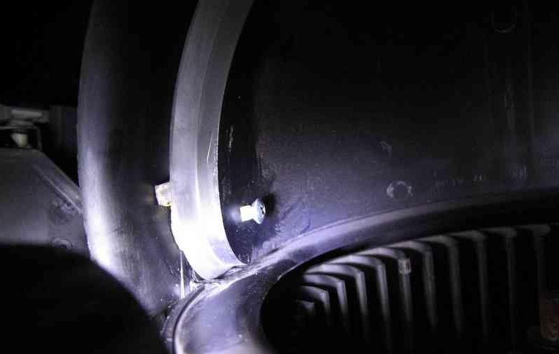

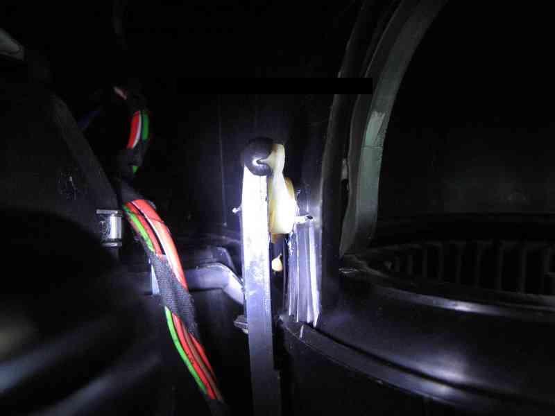

Привет всем. Машин не давно, но вот какая проблема: при движении (за бортом минус 10-15)окна страшно запотевают. Включаю печку на 3-4 положение температуру воздуха на max не помогает. При езде около часа в салоне "ташкент" задние боковые стекла вообще мертвые, а на лобовике и на боковых появляется конденсат. Протираю и протираю... Может быть это необходимо заменить фильтр салона?

как вариант,может заклинил моторчик рециркуляции воздуха в салоне.

Цитата(Mitia @ 8.2.2010, 20:43) Просмотр сообщения
Кондея нет, а обдув включаю не на салон, а на стекла.
может забор воздуха у тебя из салона все же происходит, тогда будут запотевать?
#136 Za4a-Andy
Za4a-Andy
  • Cообщений: 786
  • Город:Германии
  • Автомобиль: Zafira A 2,2 DTI Design Edition
Отправлено 08 Февраль 2010 - 19:01
Тоже может быть что заслонка в закрытом положение заклинила тоесть рычаг выскачил.
Сними бардачёк и посмотри
Закрыта
[attachmentid=47481]
Открыта
[attachmentid=47482]
Если рычажок выскачил то вставь на место и зафиксируй саморезем
