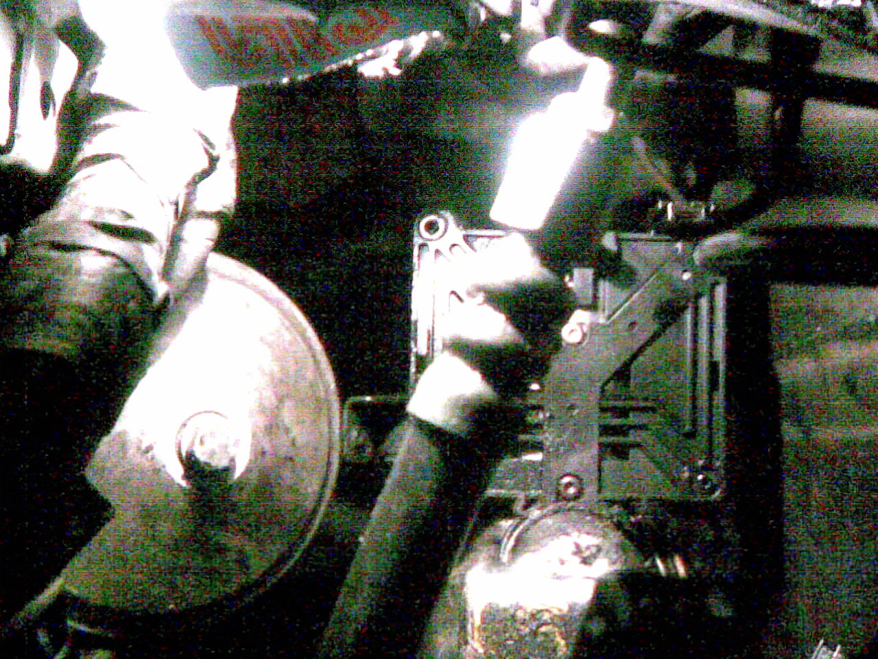

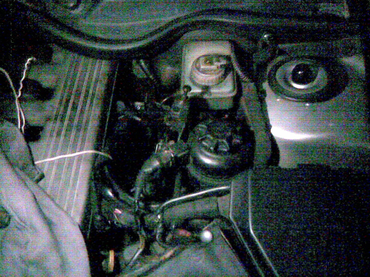

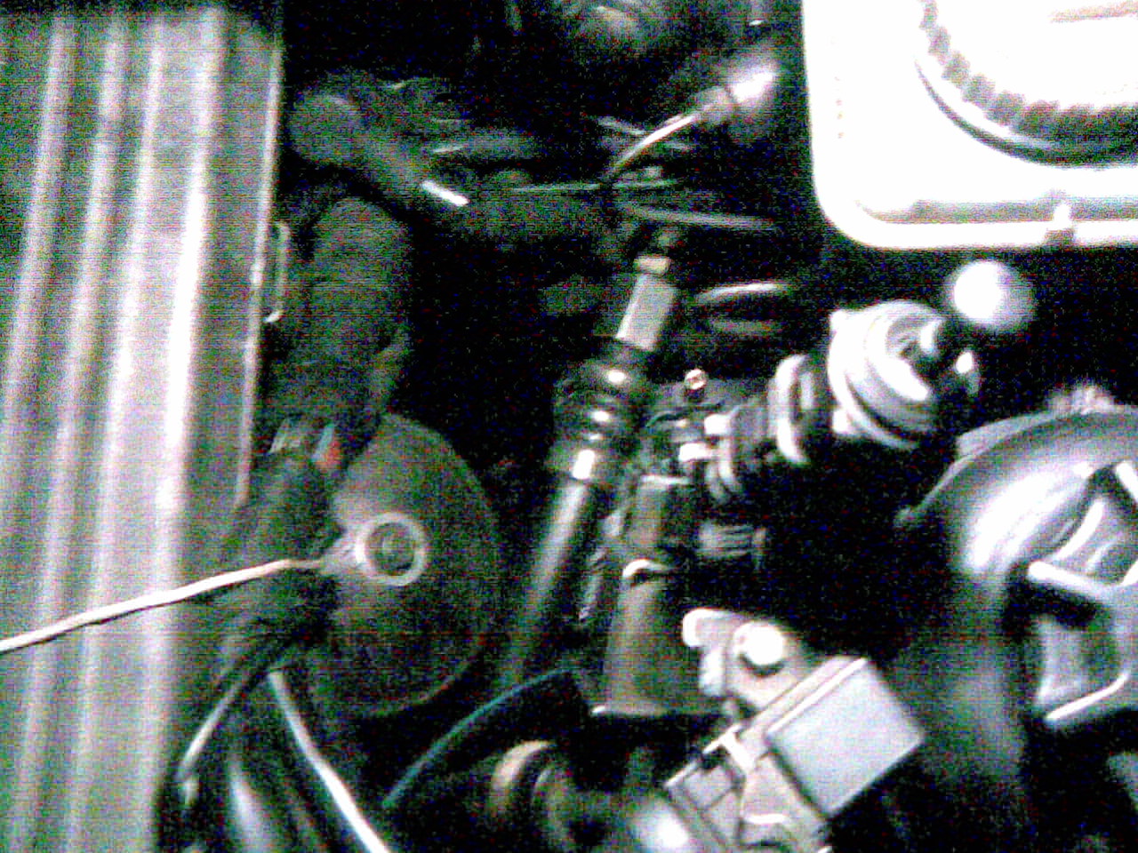

Я снял приборку и проверил лампу АБС - она цела!
Далее я снял мозги АБС (двигатель 2,5тд):
[attachmentid=60566]
[attachmentid=60567]
Они стояли тут на этом основании:
[attachmentid=60568]

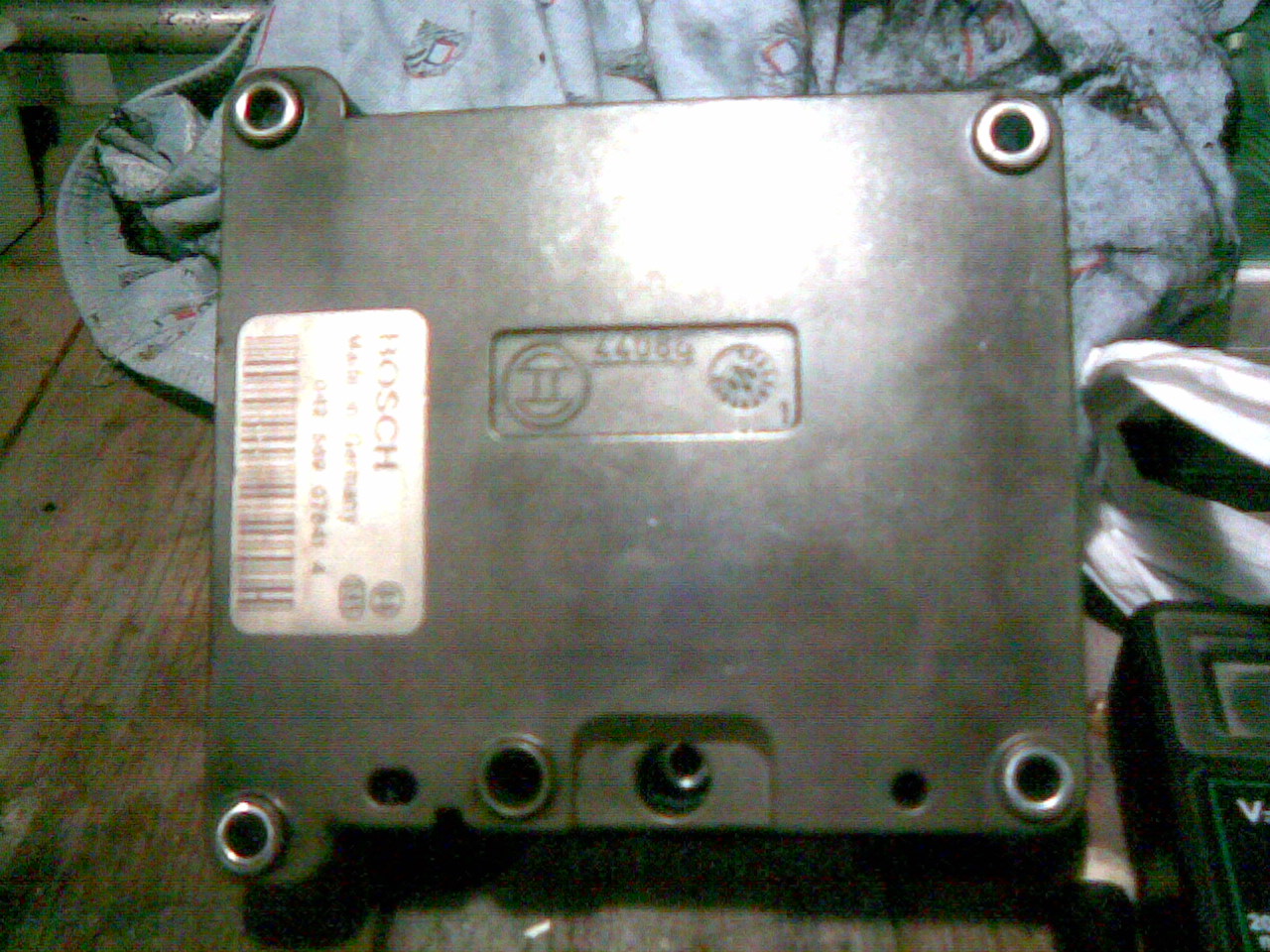

Вот они:
[attachmentid=60569]

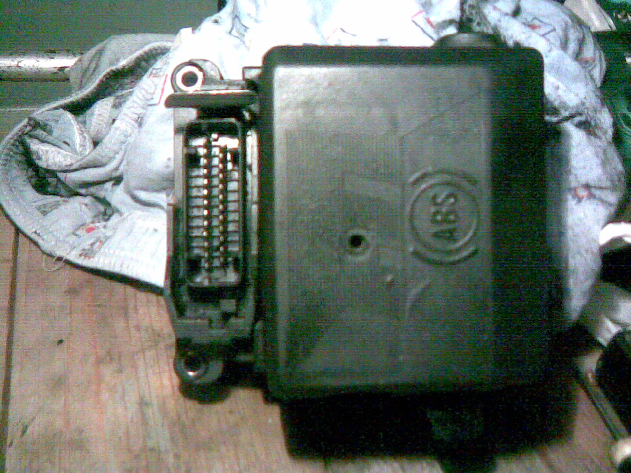

Открутив один болтик + снял левый многоконтактный разъём,
Открутил торкс винт на крышке и снял крышку,
[attachmentid=60570]
Снял 2 разъёма справа (без фиксаторов, их фиксирует крышка, один-4контакта, другой-6контактов)

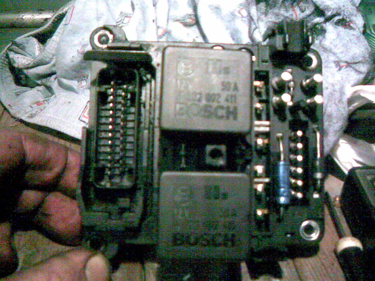

Вид со стороны контроллера
[attachmentid=60571]
Крышку контроллера пока не снимал.
Далее, наверное надо, до рассверливания и съёма крышки, попробовать ещё раз связаться с контроллером АБС с другой аппаратуры и если удастся сбрость ошибки (?)
Если не выйдет, то снимать крышку и искать плохие соединения проводков-волосков.
Так?
