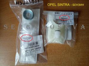

Когда я покупал он стоил 740 рублей , а сейчас за 1000 рублей. В ноябре должны быть скидки . Если время терпит , то можно подождать . Конечно , из-за оного ползунка платить такие деньги , жалко . А б/у не надолго .
https://aliexpress.r...earchweb201603_
