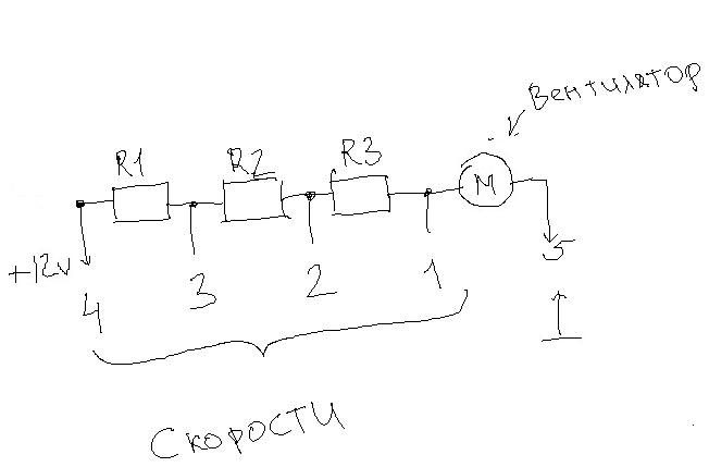

Прошу помощи у уважаемого сообщества. Добросовестно битых 2 часа изучал тему и все же нахожусь в сомнениях.
В авто сгорел вентилятор охлаждения радиатора - модель 2003г. стоит единый и на кондиционер и на охлаждение.
Т.к. родной стоит 8000 р. в экзист (13 41 372) и не было времени ждать, дешево и средито был поставлен Волговский Bosch (за 2500р. встал как родной), тем более что ранее там стоял Волговский же "обыкновенный" (с обрезанными лопастями) - от предыдущего хозяина.
Однако вентилятор работает только на максимальной мощности, при повышенной температуре включается сразу на полную, так же работает и при включении кондиционера. Провод нагревается, на собственный страх и риск увеличил предохранитель до 40 А, вроде держит. (но провода греются, кондиционер в связи с этим не использовался, с периодическим охлаждением двигателя летом вентилятор справлялся)
Провода соединены через разъемы "волговского" вентилятора, система из резисторов и диода- (которая как я понял "больное место" Астр и частенько летит , но и лечится) - на соединителе не обнаружена!
1. Подскажите пожалуйста, начинающему любителю кройки и шитья пайки, схему этого резисторно-диодного чуда - с нуля (как вариант купить готовую экзисте) как и на какие провода подключать?
Нашел в теме астра-клуба схему последовательно 4 резистора по 1ом 10-20ватт все еще непонятно- там всего 5 проводов должно быть, какие точно резисторы? Или может в связи с конструкторскими сложностями забить и все таки заказать оригинальный вентилятор? ph34r.gif
2. еще один вопрос из другой области: на масляном поддоне двигателя, пробка для слива масла, в результате удара сплющена, не сочится, однако при ремонте двигателя, механик рекомендует заменить поддон или вытащить сплющенную пробку и заменить, мотивируя это тем, что грязные примеси масла будут отстаиваться и не будут смываться. Стоит ли менять пробку, боюсь сорвать резьбу с предыдущей она прямо в лепешку там? и заодно сразу спрошу smile.gif

#157 Егорий68
Егорий68
  • Cообщений: 1 223
  • Город:Тамбов обл,Мичуринск,Y17DT,02г
  • Автомобиль: Opel astra G Y17DT / 2002г.
Отправлено 03 Ноябрь 2011 - 22:19
А если так промаркировать?
[attachmentid=80851]
Не мешай машине работать...

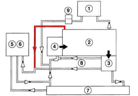

#159 start
start
  • Cообщений: 26
  • Город:Новосибирск
  • Автомобиль: Astra G 1998г. / X14XE / МКПП / Хэчбэк 5 дв. / есть кондёр
Отправлено 17 Ноябрь 2011 - 08:18
Ребята, всем здравствуйте.
регулятор на максимуме, чем выше обороты тем теплее воздух дует.
в -5 на холостых из печки прохладный поздух идет.
я предполагаю что это всё из за забитого радиатора отопителя.
Уже задал вопрос о том какой радиатор можно поставить на мой авто в этой теме
Но менять сейчас возможности нет sad.gif поэтому хочу подзажать(не пережать) патрубок вывода ОЖ из двигателя - для того чтобы большее количество ОЖ проходило по параллельной магистрали отопителя.
на схемке(см. вложеный файл) предполагаемый патрубок обозначен красным цветом.
Собственно вопрос - может ли это привести к срыву/обрыву патрубка или ещё к чему плохому?
1 — Отопитель
2 — Силовой агрегат
3 — Термостат
4 — Водяной насос
5 — Расширительный бачок
6 — Крышка с клапаном
7 — Радиатор
8 — Перепускной шланг
9 — Масляный радиатор (у меня механика - поэтому масляного у меня не должно быть)
Сообщение отредактировал start: 17 Ноябрь 2011 - 08:56

#160 Impreza STI
Impreza STI
  • Cообщений: 3 287
  • Город:МО
Отправлено 17 Ноябрь 2011 - 09:09
1 — Отопитель
2 — Силовой агрегат
3 — Термостат
4 — Водяной насос
7 — Радиатор
Не стоит делать подобного. Вообще у астры G очень хорошая печка и вам следует найти причины плохой работы ее. Для начала замените охлаждающую жидкость, выгониет воздух изи системы, далее смените фильтр внутрисалонный совместив замену вместе с чисткой радиатора печки и я думаю, после таких операций счастье должно наступить. А менять радиатор печки, если он не течет, крайне не советую!
P.S. тепловой режим мотора в норме или термостат уже просится на замену?
