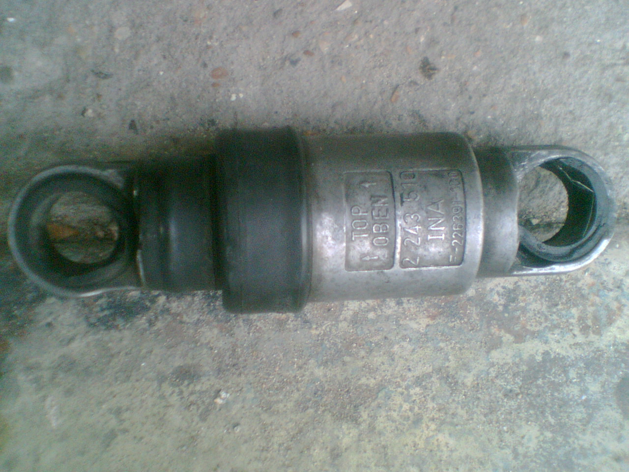

Отправлено 12 Сентябрь 2008 - 07:25
Вот как у меня разбило натяжитель приводного ремня генератора
